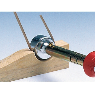

Originariamente inviata da El Draque Visualizza il messaggio
Marco 21,
no intendo proprio un piegalistelli a calore ti posto una foto.
L'acquisto precedente al piegalistelli a calore è stato proprio quello amati da te citato, devo dirti che non mi piace perchè:
- per i listelli fini è vero che li curvi ma è anche vero che se ti sbagli a schiacciare tagli il listello e dopo aver fatto la rastrematura non fa molto piacere
- a seguito dell'incisione il listello risulta indebolito anche se ad onor del vero una volta incollato cambia poco ma a me da fastidio comunque
- per l'incintone ,in quanto sporgente rispetto al fasciame, l'incisione risulterà visibile
Sono d'accordo con te, quello che incide lo uso solo sul primo fasciame perchè non si vede, sul secondo e sugli incintoni vado di barattolo e candela e dove le curve sono molto strette suo il piegalistelli a caldo anche se non era della amati penso che sia perfettametne uguale, per le scialuppe senza il piegalistelli a caldo non sarei mai riuscito a fare le ordinate.
Questo è quello che mi aveva regalato tempo fa un amico che ha smesso di fare modellismo

Originariamente inviata da marco21 Visualizza il messaggio
Si non cambia nulla la forma diversa è facilmente aggirabile con altre dime di legno rispetto all'utilizzo in punti diversi sulla testa di quello Aeropiccola e penso (perchè non ho esperienza personale) che tu abbia fatto bene ad incidere solo il primo perchè ho notato che nel tratto inciso il listello risulta essere piu' fine rispetto alla restante parte e in fase di carteggio finale, con errori da correggere,la cosa potrebbe crearti problemi
