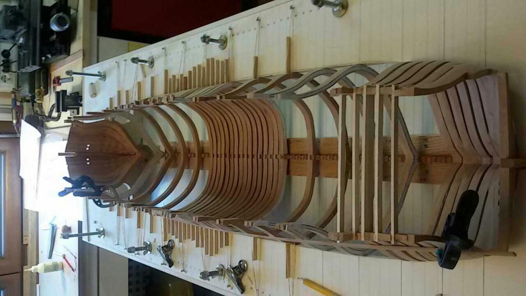

IlBroccione 28-08-17 04:45 PM
2 allegato(i)
Sono a meta'...31 coste su 62.... boia deh... direbbero a Livorno!!!!... un si finisce mai.....Allegato 278725Allegato 278726
Omar77 28-08-17 05:58 PM
Mamma mia un bellissimo lavoro...infinito ma bellissimo
eugi 28-08-17 06:02 PM
Originariamente inviata da IlBroccione (Messaggio 1370197)
Guardando il tuo
Operato sembra tutto facile....invece😱😱😱😱😱😱😱😱
Inviato con il mio SM-G930F - Scarica l‘app del Forum di Modellismo.net
