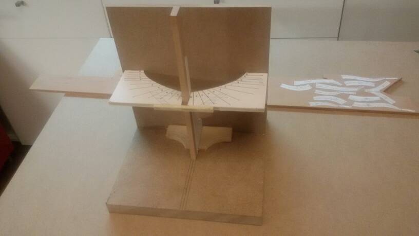

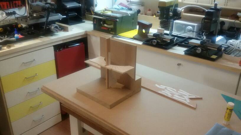

Parto con gli scalmi di cubia...bestia nera per ogni nuovo cantiere... ho predisposto lo scaletto e iniziato il caposesto.
A confronto dell'Aurore (1:30) e' minuscola... brrrrf...... a presto....

IlBroccione 22-01-17 03:20 PM
Siccome sono ancora all'inizio.. e con lukas ho un interessante scambio di opinioni.... e ho gia fatto per prova il caposesto... puccccccolooooo.....
beh dovro' modificare il titolo.... mi ci provo a usare la scala 1:40....
