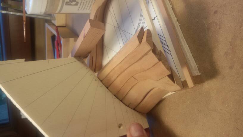

Per ordine... frasatura delle scanalature del blocchetto come da spessore indicato nelle tavole ... si fresa poi con l'angolo indicato nelle tavole e si ritaglia lo scalmo... e cosi via per tutti gli scalmi.... sembra semplice ma a farli e' un casino

Claudio, ogni metodo è buono, personalmente ritengo che, una volta assemblate la prua e la poppa, come nel tuo caso, sia meglio sistemare le doppie coste centrali ed i quinti di innalzamento, avrai un buon riferimento per una corretta avviatura, l'importante è che tu ti leghi la mano per grattare poco, un disegno fatto a mano comporta sempre degli scarti che, se tieni un pò di legno in serbo, compenserai quando gratterai tutto l'insieme, altrimenti rischi di ritrovarti delle gobbe, meglio grattare meno prima e non rischiare di dover scollare qualcosa dopo.

Pensavo di cominciare con le due centrali.... mi confermi quello che pensavo.... la mano...la mano...!!!!!!.....grassssieeeed
