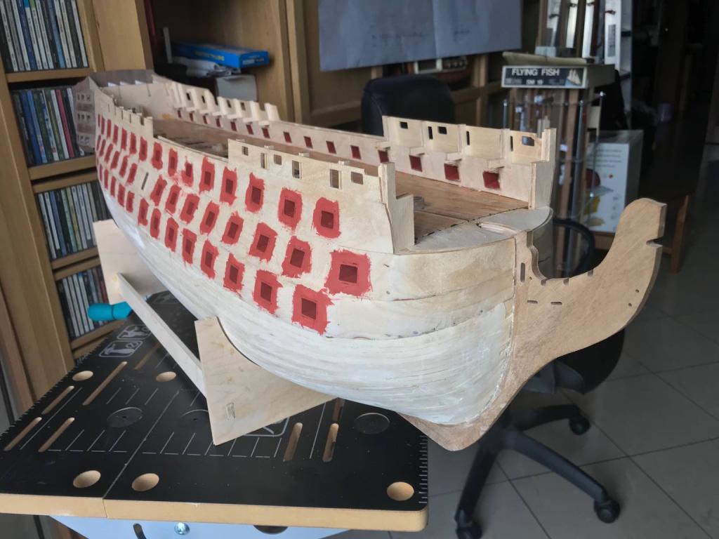

2 allegato(i)
Eccomi di nuovo con il risultato del mio lavoro, la colorazione dell’interno dei sabordi nella tonalità di rosso ocra come indicato dalla Jotika
Adesso sotto con il secondo fasciame.
Al prossimo aggiornamento
Allegato 315882Allegato 315883
