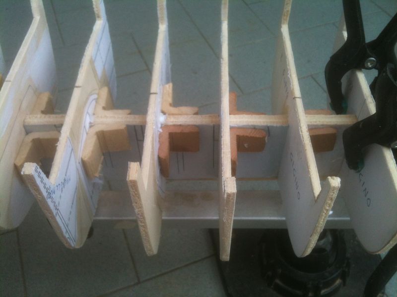

Ciao a tutti , dopo un periodo di latitanza causa trasloco ( e problemi con il trasloco della linea telefonica ) , torno a scrivere sul forum . Sto alternando alcuni modelli , come faccio spesso ( e da ora in poi ancora più frequentemente avendo risolto i problemi di spazio precedenti ) ed ho deciso di mettere mano al Gigino , un brigantino goletta costruito negli anni '20 . I piani si trovano in rete sul sito del museo " Tomasino Andreatta " e permettono , almeno così sembra , di costruire il modello senza troppi problemi . La nave mi ha appassionato essendo stata costruita a Chiavari ( rione Scogli ) dove ho passato buona parte della mia gioventù , del tutto disinteressato ai velieri ed alla storia del cantiere navale Gotuzzo dove è stata costruita ( la mia attenzione si focalizzava sulle bellezze locali ..... bei tempi !!! ) . Spero di aver correttamente sviluppato i piani e di poter proseguire nella costruzione del modello senza riscontrare errori tali da dover abbandonare il progetto .......

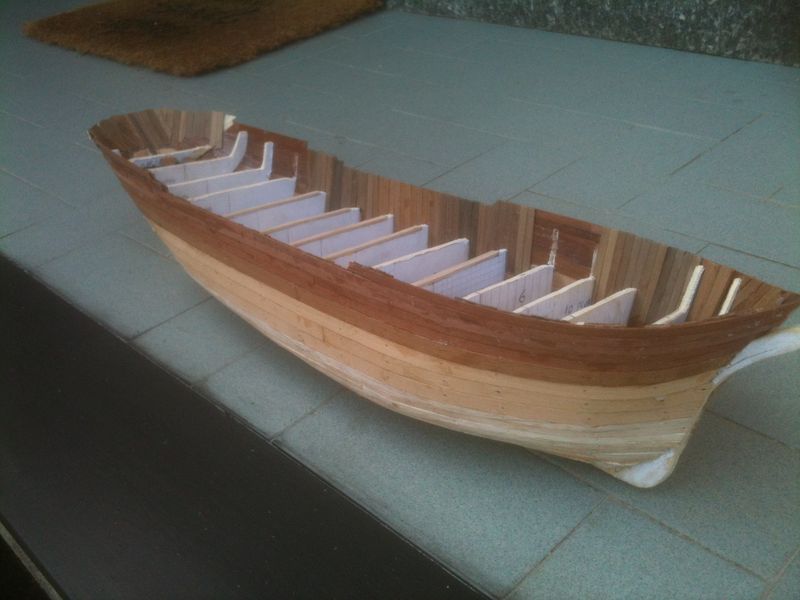

Ferragosto casalingo , chi abita in campagna ed ha un pò di terra capirà quanto lavoro c'è da fare solo per tenere pulito attorno a casa per cui ........ niente riposo , olio di gomito ed ogni tanto vado avanti con il Gigino . Ecco alcune foto dello scheletro e della posa del primo fasciame . In questo modello con la posa del fasciame sono partito un po sotto la linea di galleggiamento a scendere , nella parte alta dovrò "adattare" la linea delle ordinate mentre nella parte inferiore non ci sono problemi ( almeno sembra ) . Forse le linee che ho ricavato non sono ineccepibili , alcune ordinate andranno spessorate , spero di riuscire ad impostare lo scafo , fatto questo il lavoro dovrebbe essere in discesa ...
Mauro
il Gigino , finalmente ( forse )-5.jpg   il Gigino , finalmente ( forse )-6.jpg   il Gigino , finalmente ( forse )-9.jpg

Ho posato un primo fasciame utilizzando listelli avanzati di varie essenze , una volta rivestiti questo non si noterà più . Il fasciame è stato lasciato volutamente sporgente nella parte alta degli scalmotti in modo da poterlo rifinire con la carta vetrata . Inoltre ho collocato un secondo fasciame nella parte interna dello scafo , in senso verticale per irrobustire le murate , in seguito poserò un ulteriore strato di listelli da 0,5 per la copertura finale .
Mauro
il Gigino , finalmente ( forse )-11.jpg   il Gigino , finalmente ( forse )-12.jpg   il Gigino , finalmente ( forse )-13.jpg
