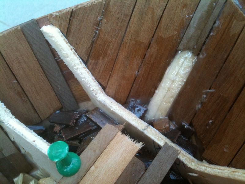

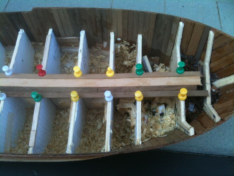

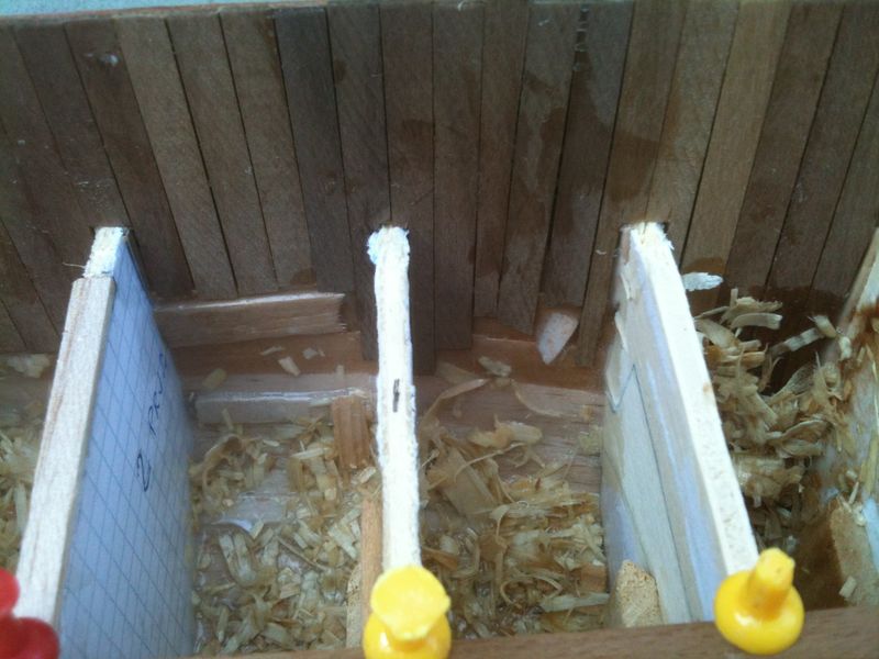

Ho finito di rivestire le murate con i listelli "di rinforzo" ed inizio a posare il primo fasciame del ponte , non dò molto peso alla larghezza ed all' essenza dei listelli , mi serve solo che siano di uguale spessore ( li rivestirò in seguito con listelli di misura adeguata ) .

Il ponte termina all'altezza della seconda ordinata vista la presenza di castello di prua , non ho asportato gli scalmotti di questa ordinata perchè mi serviranno per fissare la murata del castello stesso .

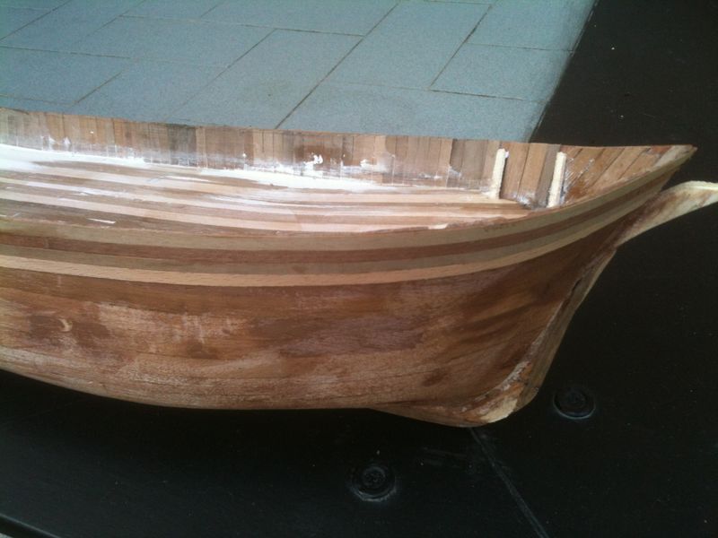

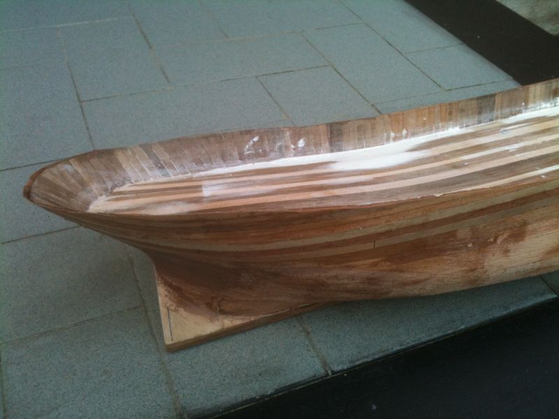

Aggiornamento dal cantiere , ho finito il primo fasciame ed iniziato a posare il secondo . Anche in questo caso stò usando i listelli avanzati da precedenti cantieri , di misure ed essenze diverse ma di uguale spessore , in seguito vernicerò di banco la parte al di sopra del galleggiamento e di rosso l'opera viva .

sembra proprio fatto per bene il tuo scafo, come hai potuto fare la poppa dalle sequenze delle immagini non è dato vedere

Originariamente inviata da sergio60 Visualizza il messaggio
bella Mauro
Ciao Sergio , non ho documentato la costruzione della poppa , non credevo fosse interessante per gli altri utenti , magari a torto . Cerco comunque di spiegare come ho proceduto :
1) ho curvato alcuni spezzoni di listello con un raggio approssimativamente adeguato per la poppa della goletta .
2) ho collocato questi spezzoni sulla parte poppiera della chiglia , questo mi ha dato un punto di appoggio per fissare i listelli .
3) ho raccordato questa parte curva con gli altri listelli che fasciavano lo scafo , ottenendo un fasciame abbastanza omogeneo , con la parte poppiera costruita a sè stante ed unita con colla vinilica al resto del fasciame . Il secondo fasciame ed il fasciame interno longitudinale contribuiscono a creare uno scafo solido che unisce discretamente la poppa tonda con le fiancate dritte .
