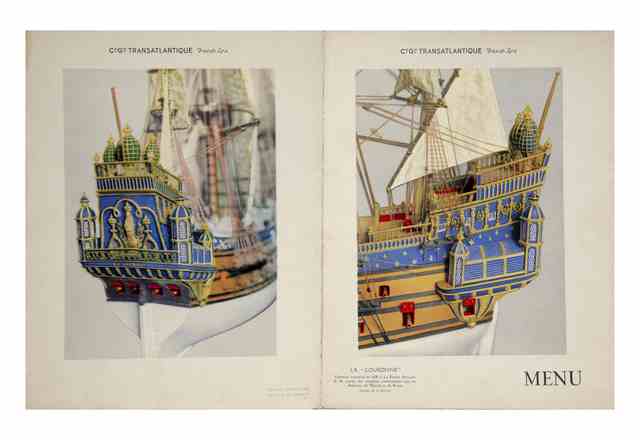

Quando sarai alle decorazioni di poppa lascia perdere la Madonna, solo gli spagnoli mettevano santi, madonne, angeli come decorazioni. Le altre nazioni preferivano guerrieri, soldati, Ercole o giganti, spesso "Donnine MOLTO spogliate"!! Metti le fronde di alloro con stemma francese e corona.
