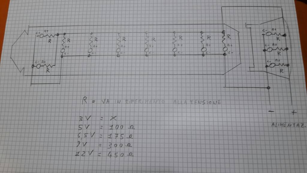

Caro Dario, allora... Ti spiego un po le mie intenzioni..
Vorrei mettere dei led giallo caldo in parallelo nello scafo.. Così da far vedere un po di luce dai sabordi e dai carabotti.. E poi come chicca mettere un led in ognuna delle lampade di poppa...
Inizialmente avevo pensato di collegare il tutto ad una batteria da 9V da nasconder sotto l'ultimo paiolato verso poppa... Purtroppo mi son reso conto che una volta messa in bacheca poi sarebbe un problema accendere e spegnere il tutto...
Quindi vorrei optare per un circuito che si colleghi alla corrente di casa.. Quindi.. Pensavo di far scendere i cavi lungo la chiglia... E poi collegarli ad un trasformatore esterno...
Premetto che di elettronica sono a zero... Quindi non so minimamente come realizzare il circuito... Che dite??? Mi aiutate???

Ciao ringhio, il circuito da te espresso non è così impegnativo,solo che ci vorrebbero dei dettagli in più,iniziamo a dire che tipo di trasformatore vuoi usare,del tipo carica cellulare che danno una tensione continua bella e buona,oppure un trasformatore modulare tipo centralina di casa,questo serve per sapere che voltaggio userai,dato che ogni led avrà bisogno di 1,4v medi,così si può sapere quanti ne potrai collegare in serie,perché se vuoi fare delle serie corte avrai bisogno di collegare delle resistenze,oppure se ne collegherai troppi questi non si illuminano,quindi serve sapere:1)tensione di utilizzo 2)numero di led totali 3)tipo di gruppi di led che si vogliono usare,esempio:3 led sulla poppa,4 led fianco dx e sx della nave,2 led per i fanali,questo esempio se avrai una tensione di 6 volt continua,avrai la serie sui fianchi diretta,invece sugli altri bisogna inserire delle resistenze,il tutto messo in parannelo,se avrai 12v puoi mettere in serie sia il lato dx e sx e collegare sia i fari e la poppa in serie con una resistenza,il tutto messo in parallelo,mi scordavo anche di dire che tipo di led si utilizzano gli standart sono quelli mensionati,ma in commercio ci sono quelli da 3v,2,2v,4,5v,mi sa che ho parlato troppo se scrivi le tue intenzioni vedrò di postati uno schema elettrico,così potrai capire meglio dato che a parole non ci si intende tanto..
Vecchio 19-07-16, 11:50 AM   #12
L'avatar di Ringhio87
Registrato dal: Mar 2012
Messaggi: 246
Ringhio87 è un newbie...
Cioa eugi e grazie per il tuo supporto... Allora cerco di spiegarmi meglio..
Foto 1.. I punti blu sono i led cosi come vorrei metterli nello scafo.. Tutti in parallelo e con una resistenza ognuno...
I punti rossi sono i led all'interno delle lanterne di poppa.. Sempre da sistemare in parallelo e con una resistenza ciascuno...
Credo che i led che troverò piu facilmente in commercio saranno quelli da 3v.... E spero che siano da 3 mm di spessore cosi non avrò problemi a sistemarli nelle lanterne..
Foto 2.. Lì dove c'è il quadrato giallo corrisponde all'ultimo carabotto di poppa.. C'è molto spazio e potrei mettere lì dentro un piccolo trasformatore o alimentatore..... non so la differenza...
E poi scendere il cavo di alimentazione all'interno della chiglia, farlo uscire e collegarlo direttamente alla presa di corrente..
Questa è la mia idea... Riesci a realizzarla e mandarmi lo schema del circuito e dirmi esattamente cosa comprare?????
Allegato 251899
Allegato 251900
Ringhio ora sono al lavoro,stasera analizzo il tutto poi ti posto lo schema

Stasera ti ho preparato lo schema,ma prima ti devo consigliare di usare un'alimentatore tipo carica cellulare,perché portare un 220v all'interno dello scafo dove c'è un trasformatore è sconsigliabile,in piu avresti da fare dei accorgimenti per la sicurezza,invece se fai passare una tensione bassisima non ti poni certi proplemi,il cavetto è propio minuscolo quello che entra nello scafo,ora ti invio due immagini una ti pone le basi dei led l'altra è lo schema dopo vado a spiegarti...
