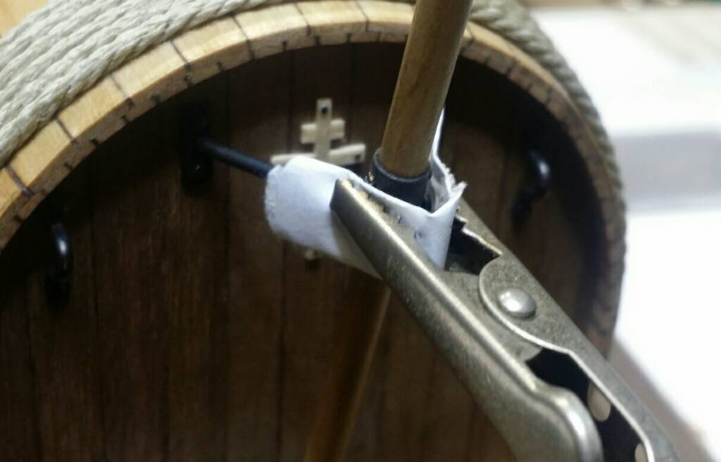

anallie0 25-01-17 10:21 PM
Incollaggio del primo sostegno dell'arpione. Per incollarlo perpendicolare ho fatto una squadretta in legno con prisma.
Allegato 264435

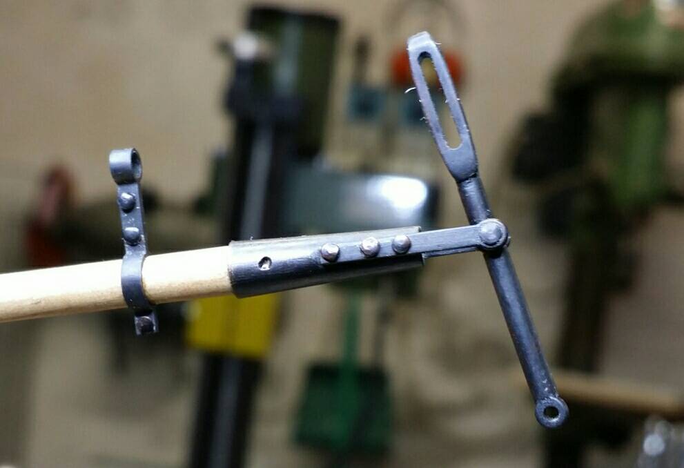

anallie0 26-01-17 02:22 PM
2 allegato(i)
Dopo aver incollato il secondo sostegno, ho incollato un pezzo di tondino da 2,5 dentro la cerniera per simulare la fine dell'asta. Ho quindi incollato la cerniera con epo sulla quale avevo già inperniato il braccio di leva.
Allegato 264450
Allegato 264451

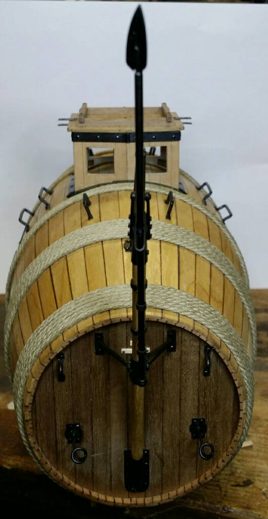

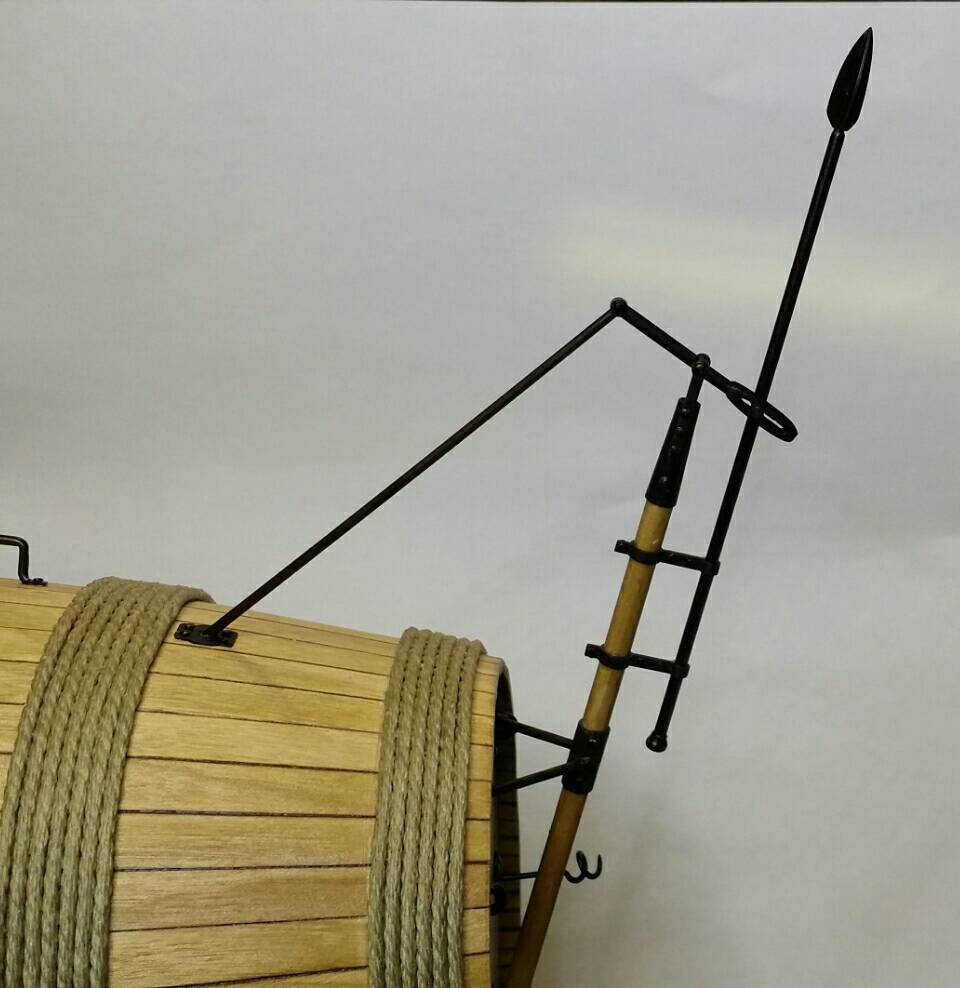

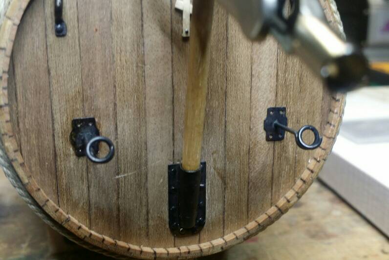

anallie0 26-01-17 06:28 PM
6 allegato(i)
Dopo aver rotto uno dei supporti, ho inserito l'arpione e fissato i perni
Ho quindi incollato il pomolo e l'asta di manovra con epo sia sui perni che nella flangia. A questo punto il sistema d'arma è completato. Mentre farò la nuova base studierò i remi, ultimo e ostico gruppo.
Allegato 264465
Allegato 264466
Allegato 264467
Allegato 264468Allegato 264469Allegato 264470
