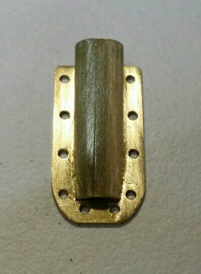

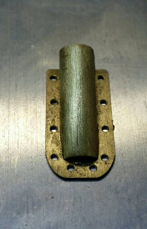

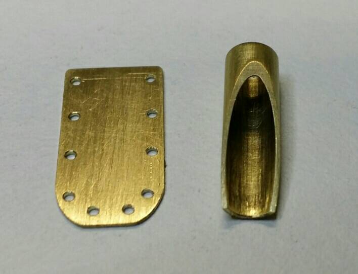

Dopo aver steso un velo di stagno sul tubetto, l'ho posizionato sulla base dove ho messo della pasta disossidante. Quindi l'ho scaldato con un mini cannello a gas fino alla fusione. Il risultato è ottimo. Lucidatura finale con l'eliminazione dei residui di stagno.
Allegato 262847
Allegato 262848
Allegato 262849
Allegato 262850
Lavoro pulito e perfetto leggendo sembra facile da fare ma non è così, almeno per me.

Si perché sono un impiastro riesco a bruciarmi con il saldatore elettrico, devo rifare le saldature più volte, spargo stagno da tutte le parti figuriamoci poi se usassi una fiamma potrei anche incendiare la casa.

Mi sono dimenticato di dirti però che non ho ancora fatto delle prove con la pasta disossidante, al suo posto ho usato il grasso e magari non va bene

e no che non va bene. I pezzi da saldare devono essere puliti con carta abrasiva fine oppure raschiandoli con una lametta, poi vanno sgrassati con solvente (io uso acetone). Quindi possono essere saldati previa leggera applicazione di flussante-disossidante (pasta salda o apposito liquido).
