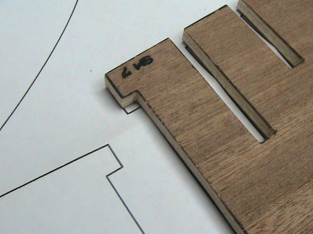

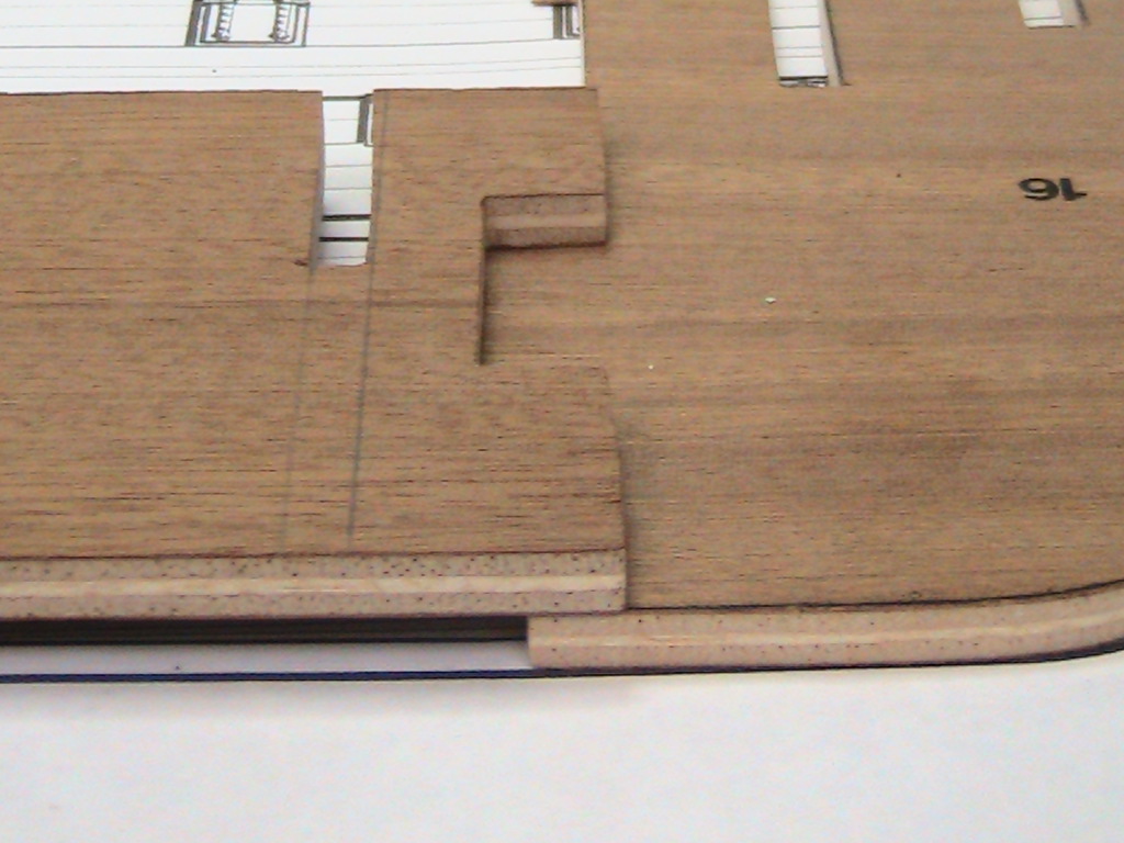

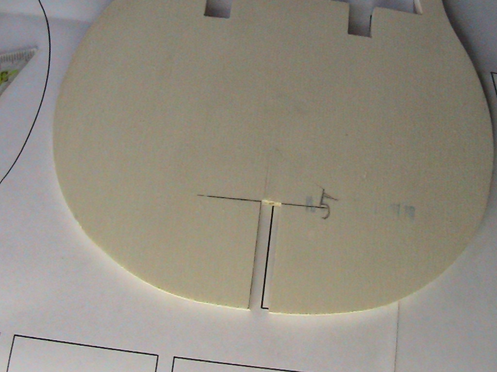

Buonasera
Allego tre foto per evidenziare il problema riscontrato.
Appoggiando i pezzi sul foglio e facendo combaciare le estremità di prua e di poppa con i disegni del progetto, mi trovo una sovrapposizione di 7mm dei pezzi che formano la falsachiglia
Le scasse dove poi si devono incastrare le ordinate non sono perpendicolari alla base della chiglia.
Inoltre la parte della prua ha una curvatura ed un'altezza decisamente differente da quella del progetto progetto.

Non ti fidare e non basarti sui disegni di progetto, sono solo "istruzioni" per il montaggio ma spesso non corrispondono ai pezzi del modello. Infatti sempre in testa al foglio vi è il nome della nave e la scala "del modello", esempio 1/75, ma poi il disegno nel foglio è 1/78 o altra misura perché i fogli sono misura standard da tipografia non di misura "specifica apposta" per le vere dimensioni del modello.

Grazie cervotto della risposta.
Ho deciso di seguire il tuo consiglio e di andare avanti senza rifare la chiglia.
Da rifare sono sicuramente tutti gli scassi per le ordinate che sono decisamente storte e non perpendicolari alla chiglia stessa.
Ho iniziato a lavorare di lima e carta vetrata, alla fine le giunzioni saranno più larghe del necessario e dovrò aggiungere degli spessori per fermarle correttamente.
