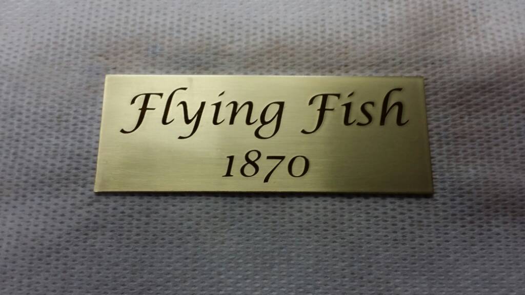

Bene, il vinile nuovo è arrivato.
Ritagliata la targhetta modificata. Allegato 258437
Applicata sulla piastrina di ottone dopo averlo sgrassato.
Allegato 258438
A questo punto bisogna coprire tutte le parti scoperte per evitare la corrosione e l'inquinamento del bagno.
Allegato 258441
Ora prendete una vaschetta e fate un bagno al 50% di acqua ossigenata e acido cloridrico. Non usate quello del super perché è blando. Prendete quello fumante del brico. Occhio ai vapori che sono micidiali, tolgono il respiro perciò fate tutto all'aperto.
Usate guanti ma soprattutto gli occhiali.
Allegato 258442
Mettete la targhetta a bagno e ogni tanto agitate il liquido.
Dopo un ora potete toglierla, si sarà incisa a sufficienza. Io purtroppo mi sono messo a fare altre cose e me la sono dimenticata nel bagno e si è rovinato il bordo.
Lavate tutto per bene e togliete il vinile.
Allegato 258443
Come vedete viene perfetta.
L'ho ritagliata e finita sui fianchi.
A questo punto ho messo del brunitore sulla scritta e l'ho lasciato agire.
Allegato 258444
Dopodiché l'ho lavato per bene e con una carta vetrata finissima (2500) ho lucidato la targhetta per togliere le sbavature del brunitore. Usate un tampone bello diritto e con la carta bella tesa.
Allegato 258445
Infine ho dato una mano di trasparente opaco come protezione all'ossidazione.
Allegato 258446
Finito, non resta che incollarla sulla base quando ritornerà dal mio amico che deve fare la teca.

anallie0 27-10-16 01:15 AM
Originariamente inviata da sergio60 (Messaggio 1331217)
Anallie ciao
Mi sono perso qualcosa o forse sono un po duretto di meninge ma non ho capito i passaggi iniziali :nonloso3ce1cr:
Ho tagliato col plotter una maschera in vinile adesivo. E dopo aver spulciato le parti tagliate della maschera l'ho appiccicata alla basetta.

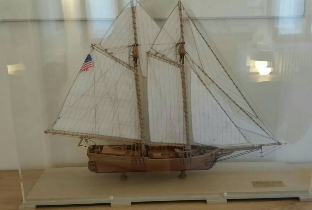

anallie0 02-12-16 04:25 PM
É arrivata la teca, il lavoro si può dire terminato.
Allegato 261033
sumi 02-12-16 05:34 PM
La ciliegina sulla torta👍
sergio60 02-12-16 06:45 PM
mi associo alla ciliegina anch'io :Ok:
El Draque 02-12-16 07:18 PM
Complimenti per tutto il lavoro eseguito :Ok: e congratulazioni per il traguardo raggiunto:beer:
