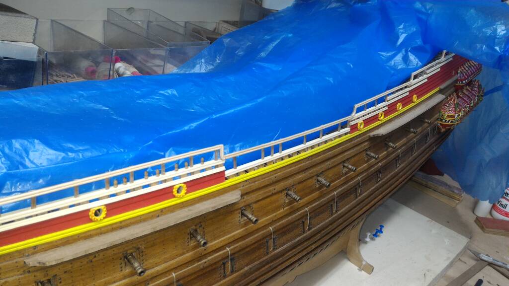

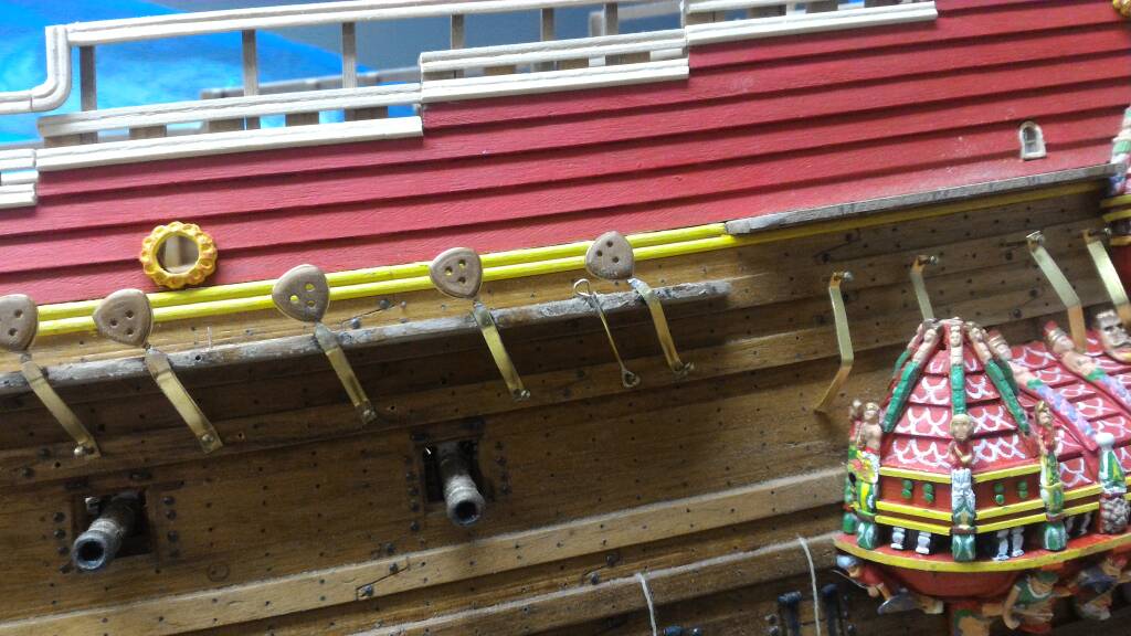

massimo67_ 17-03-18 12:35 PM
3 allegato(i)
Il primo prototipo non mi è piaciuto, quindi ho preferito procedere ricavando le landre da un foglio di ottone dopo di che le ho fissate alle bigotte con filo di ottone e saldatura a stagno.
L'operazione è lunga anche perché le landre sono tutte diverse in quanto seguono la linea tracciata dall'inclinazione delle statue.Allegato 293149Allegato 293150Allegato 293151

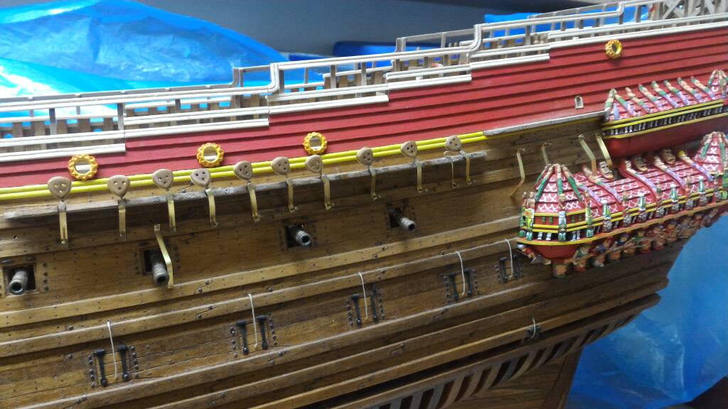

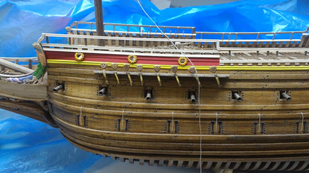

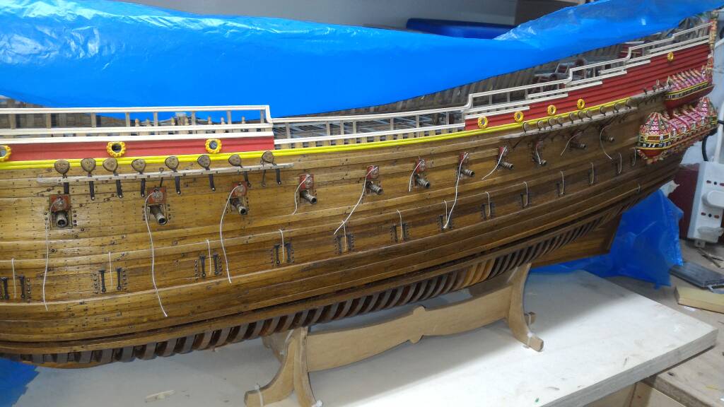

massimo67_ 27-03-18 11:32 AM
5 allegato(i)
Finalmente la parte sinistra è montata, naturalmente mancano i ritocchi però ci siamoAllegato 293941Allegato 293942Allegato 293943Allegato 293944Allegato 293945
