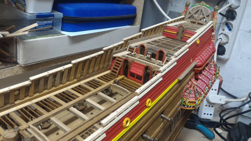

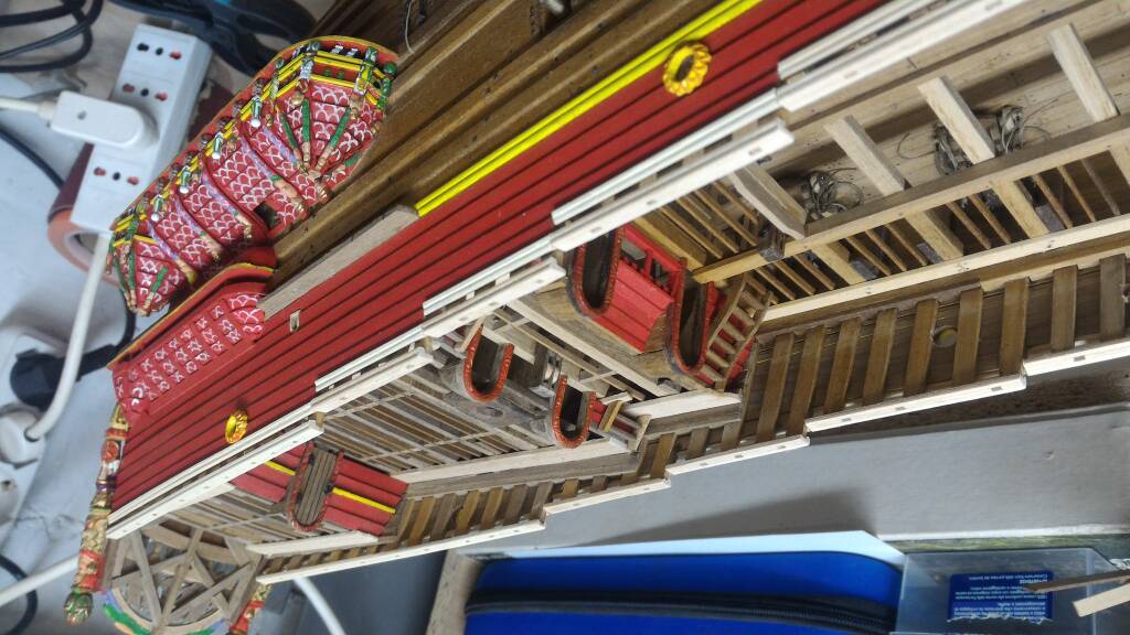

massimo67_ 07-12-17 07:47 PM
3 allegato(i)
In questo avanzamento sto posizionando i candelieri.
Per prima cosa ho incollato gli estremi, poi userò un listello che servirà per allineare tutti gli altri.Allegato 285671Allegato 285672Allegato 285673

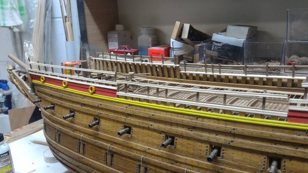

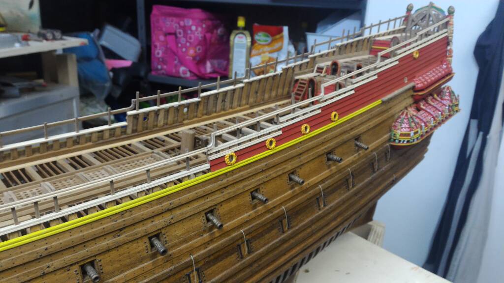

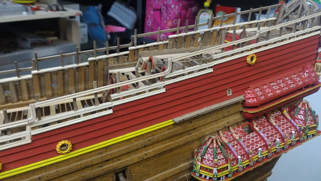

Finita questa operazione si possono incollare tutti gli spezzoni che compongono il tientibene. Qesť ultimo particolare ,nella riproduzione del museo, risulta verniciato chiaro all'esterno e legno naturale all'interno. Per questo motivo ho deciso di riprodurlo incollando noce e tiglio per dare una definizione netta senza dover usare vernice. In fine ogni livello verrà raccordato come si vede nella foto.Allegato 286133Allegato 286134Allegato 286135Allegato 286136Allegato 286137Allegato 286138Allegato 286139Allegato 286140
