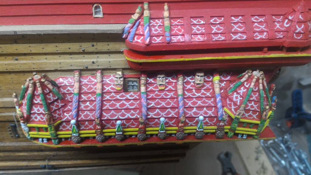

5 allegato(i)
Ora manca solo il colore ma, per questo ci vorrà qualche giorno perché sono rimasto senza pennello.Allegato 286444Allegato 286445Allegato 286446Allegato 286447Allegato 286448

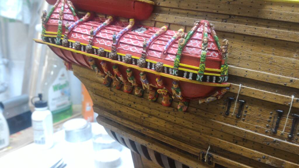

massimo67_ 26-12-17 11:08 AM
4 allegato(i)
Ciao , approfittando del poco tempo libero di questi giorni, ho iniziato a dedicare un po' di tempo alle sculture che si trovano nella parte inferiore delle gallerie. Lo stampaggio con la resina è venuto bene ,ora vanno completati con braccia, scudi e spade, tutti realizzati con lamina e filo di stagno.
Allegato 286848Allegato 286849Allegato 286850Allegato 286851
Inviato con il mio ASUS_Z00AD - Scarica l‘app del Forum di Modellismo.net
massimo67_ 26-12-17 11:13 AM
Una precisazione importante per chi volesse provare questa tecnica: è molto importante pulire bene i figurini con il solvente altrimenti non si riuscirà a far attaccare la colla e tantomeno il colore. Ciao a tutti e buon appetito

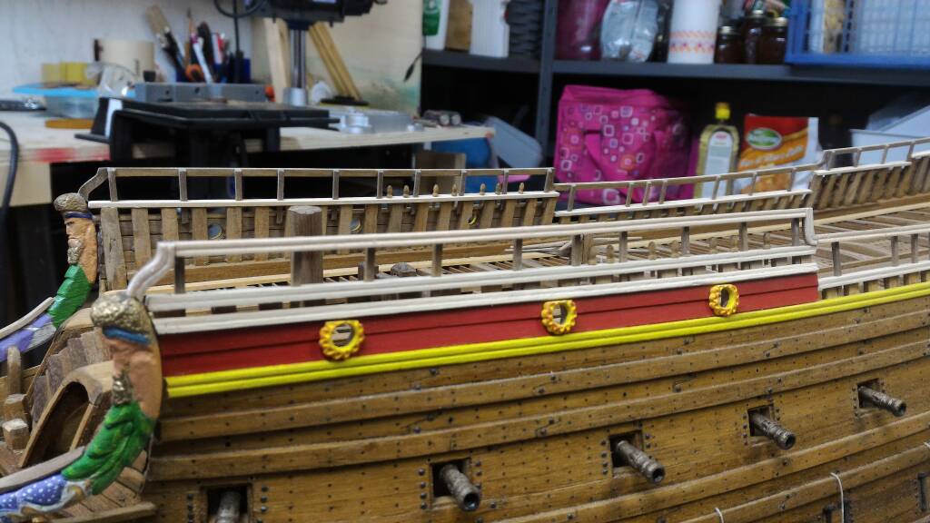

massimo67_ 30-12-17 06:19 PM
2 allegato(i)
Ciao, posto un piccolo avanzamento delle gallerie di sinistra e, approfitto per fare tanti auguri a tutti.Allegato 287254Allegato 287255

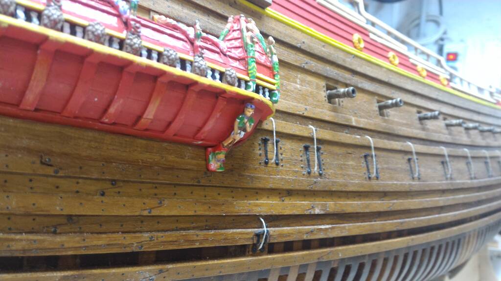

massimo67_ 02-01-18 07:46 PM
3 allegato(i)
Oggi ho incollato il primo figurino della parte inferiore di una galleria. Manca solo la patina opaca.Allegato 287470Allegato 287471Allegato 287472

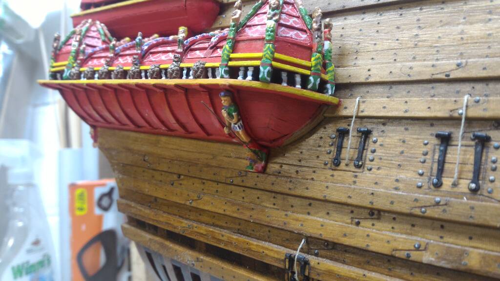

massimo67_ 03-01-18 02:23 PM
2 allegato(i)
Allegato 287532Allegato 287533

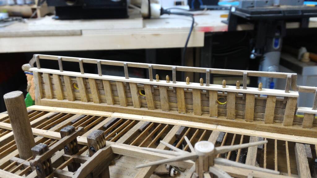

massimo67_ 04-01-18 03:31 PM
3 allegato(i)
Ora manca solo la dodicesima figura, che va infondo alla galleria,a poppa.Allegato 287745Allegato 287746Allegato 287747
