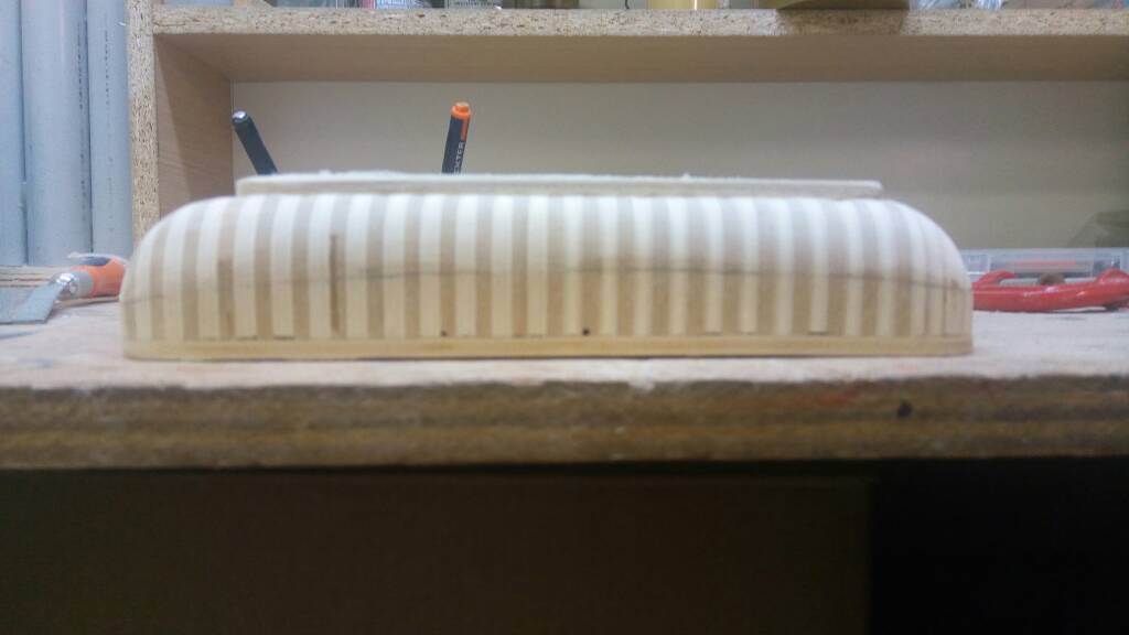

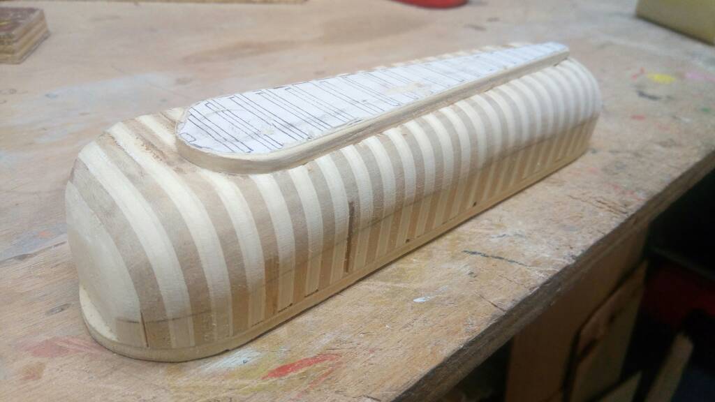

Ciao a tutti, nonostante il gonfiore delle feste sono andato un Po avanti......
Dopo aver trovato l'avviamento che volevo ho posizionato due listelli
Sulla linea al di sopra del capo di banda e ho tracciato con la matita il limite alto delle ordinate.
Dopo ho tagliato la ruota di prua la ruota di poppa le ho posizionate in maniera provvisoria.
In fine ho iniziato a smantellare tutto, per Vasa-p_20170102_210838.jpgVasa-p_20170102_210831.jpgVasa-p_20170102_211416.jpgVasa-p_20170102_210912.jpgVasa-p_20170102_213352.jpgestrarre le ordinate e riporle in maniera ordinata.
Inviato con il mio ASUS_X008D - Scarica l‘app del Forum di Modellismo.net

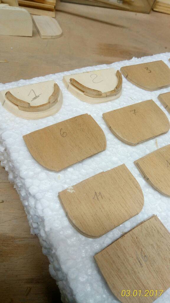

Una volta separate tutte le ordinate viene il difficile.... darle la forma definitiva.Vasa-p_20170103_084923.jpg

Vecchio 03-01-17, 12:10 PM   #207
Registrato dal: Jun 2009
residenza: torino
Messaggi: 4,215
SergioD inizia ad ingranare.
io pensavo lavorassi direttamente sulla controforma
Vecchio 03-01-17, 12:23 PM   #208
Registrato dal: Jan 2016
Messaggi: 804
massimo67_ è un newbie...
Non si può lavorare su una controriforma ma bisogna sagomare le ordinate , posizionarle
Sul fondo piatto , allinearle e poi si va con il fasciame.

Vecchio 03-01-17, 06:47 PM   #210
Messaggi: 804
L"accoppiamento viene fato sulle forme intermedie.Vasa-p_20170103_135620_p.jpgVasa-p_20170103_135524_p.jpg
