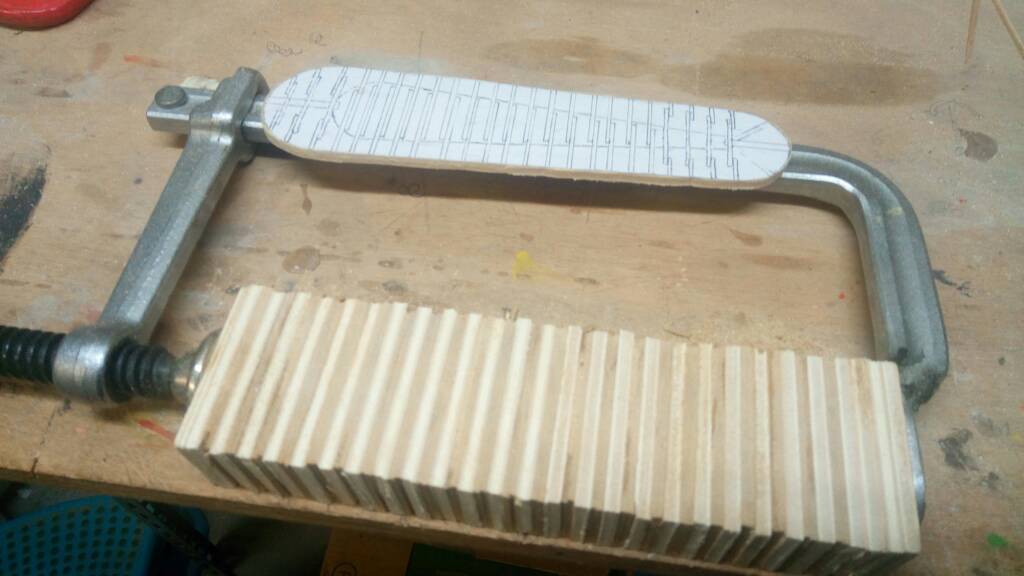

La prima cosa da fare è creare una successione di tavolette di compensato di spessore adeguato al passo delle ordinate, intervallate da due tavolette ( che saranno le ordinate ).
Queste dovranno rimanere compresse , allineate e dovranno essere ben spianate.
Ora si dovrà ritagliare su un compensato la sagoma del capo di banda in modo da ottenere la stagionatura nel punto più largo delle ordinate.Vasa-p_20161229_074109.jpgVasa-p_20161229_074201.jpgVasa-p_20161229_074427.jpg

nel tuo sistema stai cercando di ottenere una controforma?!

non avendo le linee delle ordinate come ti rapporterai per avere la stessa simmetria da entrambe le parti?

In questo caso, non avendo nessun riferimento se non quello visivo dato dalle fotografie dell'originale,
Conviene ricavare la sagoma alta( capo di banda ) e raccontarla con la sagoma inferiore data dal fondo piatto.
A questo punto dovrò concentrarmi su un solo lato e dargli l'avviamento
tenendo come riferimento il fondo piatto, contemporaneamente troveremo la linea laterale che deve corrispondere alla parte inferiore del capo di banda. Quando questa fase sarà conclusa potremo tracciare i negativi di ogni ordinata e, riportandoli sul fianco opposto avremo la giusta
simmetria. ora abbiamo le basi per iniziare la stesura di un piano di costruzione dettagliato .
Inviato con il mio ASUS_X008D - Scarica l‘app del Forum di Modellismo.net

sistema ingegnoso quanto efficace

È un metodo molto laborioso e, complicato dal fatto di non avere la chiglia, però è semplice da capire e richiede solamente attenzione e pazienza.

certo tecnicamente e' semplice oltretutto penso che non ci siano molte altre strade anche per poi capire come sara' a scafo finito.comunque seguo con curiosita' l'evolversi .quindi da un lato finito ricaverai delle dime da utilizzare per il lato opposto.A questo punto potrai creare dei disegni. se possibile per sfizio farei anche le linee d'acqua a questo punto.Completerebbe la serie dei disegni
