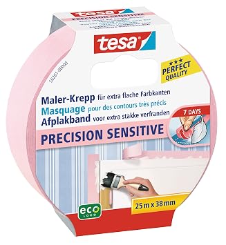

Occhio alla nastratura sulle parti verniciate.
Non usare la normale carta da mascheratura, potrebbe fare dei brutti scherzi.
Nei negozi di modelismo ci sono dei nastri di carta fatti aposta per mascherare sul verniciato ma... ma costano un occhio e ti servono tanti.
Ce l'accorgimento di pasare il nastro "normale" sulla mano per togliere la adesivita' oppure io mi sono trovato bene con il nastro da imbianchini "tessa" rosa (percio gentile ) fatto aposta per mascherare su superfici delicate.
Visto che e' abastanza largo ti conviene tagliarlo a meta' per lungo
e comunque ne hai per una vita, con il prezzo che sarra meta del nastricino da modelismo che hai un paio di metri al max.
Un altro suggerimento, cosa meno piacevole, (e qui il somaro/io/ non e' furbo ma sa' solo perche la passata) prima di verniciare con il ocra bisognerebe rimuovere il nero.
I colori chiari mal coprono i scuri, di conseguenza dovrai dare tante passate il che comporta altri problemi.
Il consiglio e' di mascherare il nero che rimane, scartavetrare il nero nella parte che devi riverniciare e poi se la mascheratura si e rovinata la sostituisci prima di riverniciare.

Wow! Beh grazie per i consigli! Per quanti riguarda il nero da ricoprire col giallo in effetti avevo già in mente di cartavetrare... Per il nastro da mascheratura... Potresti darmi dei dettagli in più? Tipo il nome preciso, dove trovarlo ecc.?

E questo, lo trovi nei bricolage o nei colorifici.
Chiaro che se non e della Tesa qualunque altra ditta probabilmente ha qualcosa di simile.
Tesa 56261-00000-00 - Nastro per mascheratura "Precision Sensitive"
Visto che e molto largo per il nostro uso lo tagli a meta'.
Apoggia su un piano.
Fai un supporto come quelli che si usano per segnare la linea di galeggiamento, in sostanza un blochetto di legno o simile su qualle fissi la lama del taglierino opure il taglierin con lama in orizontale .
Trovo comodo i 38 mm dividere in un nastro molto sotile di 8-9 mm e la rimanenza si puo usare per mascherature piu grosse opure tagliare anchora una volta.
Con il taglierino ad altezza giri atorno al nastro, (tieni il rotolo di nastro apogatto al tavolo con una tavola - tipo il tagliere, se scappa il taglierino eviti di nastrare le dita) in modo da taglare una fetta di nastro. Non ce bisogno di andare fino in fondo, tanto ci sono 25 m di nastro che *2 o 3 fano per tutta la vita.
