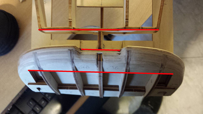

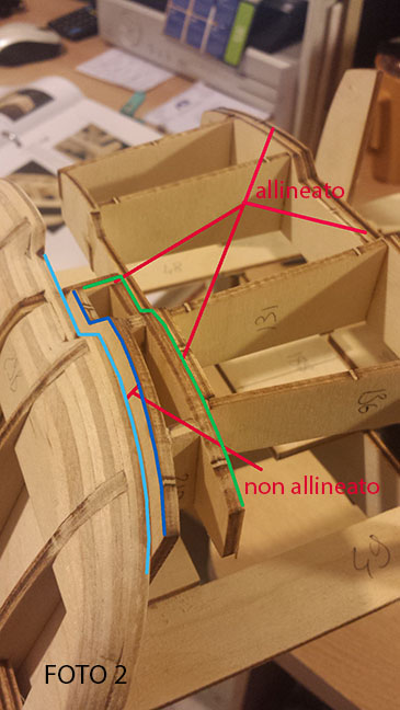

ho deciso di costruire il mio riva aquarama della Hachette, opera comprata nel lontano 2003 ed iniziata da qualche settimana.
Ho visto che molti di voi hanno avuto a che fare con questo modello, ed essendo per me il mio primo modello navale, spero di poter ricevere un pò di aiuto, ho alcuni dubbi e prima di fare altri pasticci vorrei da voi un consiglio.

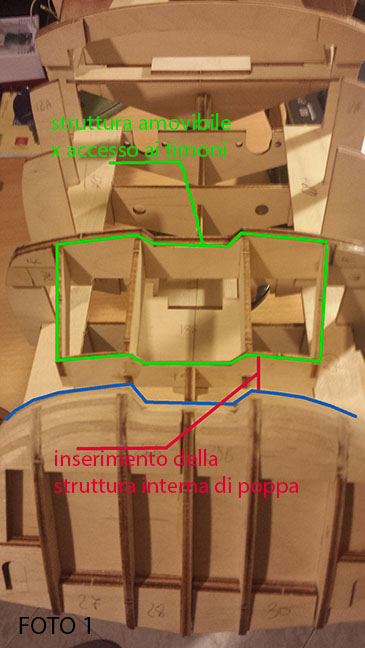

Ho un problema con il montaggio della struttura interna di poppa che serve a sostenere il rivestimento e si trova tra l'ultima ordinata e la struttura amovibile che permette l'accesso ai timoni.Purtroppo dalle istruzioni e immagini non si capisce molto nella foto di riferimento dice solo che deve trovarsi a contatto con l'ultima ordinata però non dice se deve essere allineata o no con il bordo superiore dell'ordinata, ho messo delle foto per far capire meglio il problema.
Nella foto 1) si nota anche la struttura amovibile che serve ad accedere al timone, quindi il pezzo in questione va montato tra questa struttura e l'ultima ordinata.
Nella foto 2) ho messo il pezzo allineato con la struttura che risulta essere allineata anche con la penultima ordinata, però così facendo rimarrebbe molto spazio rispetto all'ultima ordinata.
Nella foto 3) ho messo il pezzo allineato con l'ultima ordinata però come si può notare dalla foto non risulta allineato con il supporto amovibile.
la posizione giusta secondo me è che il pezzo deve essere allineato con il supporto amovibile però poi non si spiega perchè cia sia tutta quella differenza rispetto all'ultima ordinata, stando così dovrei limare un bel pò per pareggiarlo con l'ordinata, non penso che vada lasciato così, e anche il pezzo in questione è stato montato in modo corretto ho fatto le prove prima di incollarlo, ma questa l'unica posizione giusta.

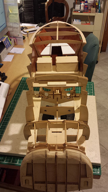

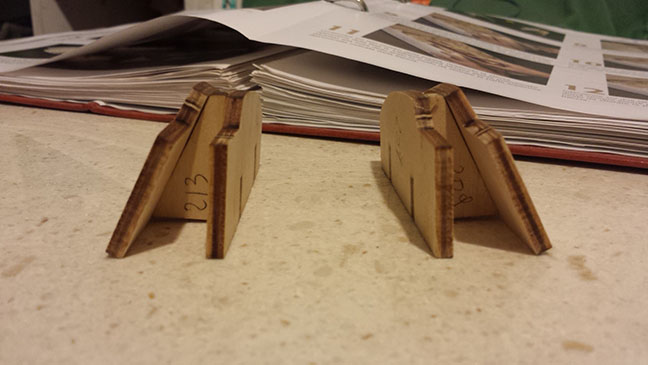

il pezzo è stato montato come da istruzioni e foto e cmq prima di incollare le due traverse, le ho provate a montare anche al contrario però i due sostegni uscivano fuori almeno di mezzo cm e gli incastri non combaciavano, e gardando le foto delle istruzioni sembra tutto ben rifinito, quindi credo che il montaggio sia giusto così.
allego le foto del pezzo montato + le foto relative al montaggio

Ciao SergioD ho visto un pò in giro qualche foto su internet e quel pezzo va messo allineato con la sommità della struttura x l'accesso ai timoni e deve incollato sull'ultima ordinata facendolo fuoriuscire di un pò circa 3-4 mm.
Credo però di aver individuato il problema, innanzi tutto ho continuato a fare le prove solo sull'lato d, ma non avevo provato a fare lo stesso controllo sull'lato sx, difatti facendo questa ulteriore prova ho visto che il pezzo in questione si allinea bene con la sommità della struttura e si addossa all'ultima ordinata di poppa uscendo di pochissimo fuori tanto da poter raddordare il tutto in modo uniforme. Quindi ho fatto delle foto da dietro e purtroppo si vede da dove nasce il problema, l'ultima ordinata risulta leggermente ruotata verso dx quel tanto da creare tutto quello spazio; allora adesso la cosa più ovvia sarebbe quella di fare ruotare l'ordinata nel senso opposto quel tanto che basta per riposizionare dell'ordinata con l'asse principale, come posso fare?
non sono assolutamente esperto in questo quindi se ci sono soluzioni le accetterei volentieri, io pensavo forse di bagnare alcuni punti della struttura x ammorbidire e quindi far ruotare mettendo un po sotto tensione la poppa sperando di poter recuperare l'allineamento che ne pensate?
