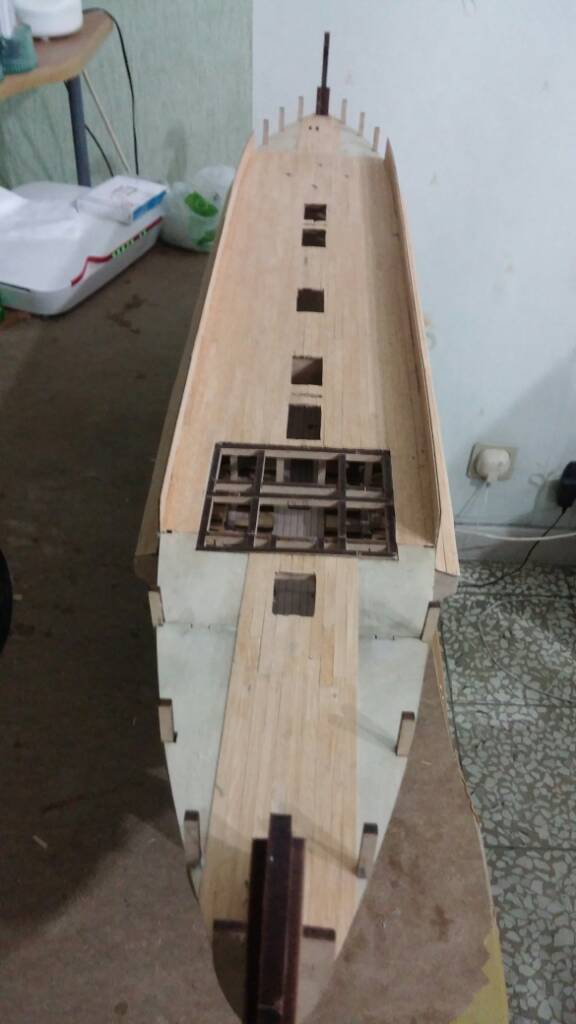

Metto delle foto del lavoro di ieri posa dei listelli sul ponte e tutti gli altri listelli.Nave Romana Hachette-20170618_230100.jpgClicca sull'immagine per ingrandirla
Nome:   20170618_230100.jpg
Visite: 233
Dimensione:   44.1 KB
ID: 274992Nave Romana Hachette-20170618_230034.jpgNave Romana Hachette-20170618_230114.jpg
Inviato con il mio LG-D802 - Scarica l‘app del Forum di Modellismo.net
