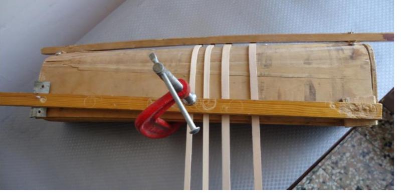

Non penso che le murate del trabaccolo siano più spesse di 3mm, puoi usare il sistema barattolo+candela oppure fare un arnese come quello che mostro, è un poco malandato perché ha più di 40 anni ma funziona benissimo. Lasci a bagno il listello, meglio se in acqua calda, per 20 minuti circa poi lo pieghi con il sistema barattolo-candela o lo lasci in piega nell' arnese che mostro.
Problema murate Trabaccolo-listelli.png   Problema murate Trabaccolo-basta.jpg
