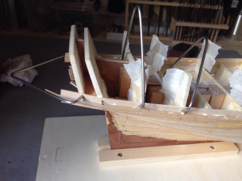

Il secondo fasciame non va assolutamente bucato!!!!! A meno che il tuo modello non abbia chiodature a vista!!! Puoi usare Il chiodo con testa larga( vanno bene anche quelle puntine di plastica da ufficio)lo pianti a cavallo del primo fasciame di modo che tenga giù il secondo.
Se guardi wip su questo forum ci sono centinaia di foto.
Puoi usare anche dei pezzi di arco di fili di ferro armonico realizzando una molla come quella che usano i muratori per fermare i falsi telai delle porte.
Ci sono anche attrezzature apposite nei negozi di modellismo più forniti, che sono delle viti attaccate a una barretta a doppio spessore( mi sembra un po laborioso questi) che fanno la stessa funzione del chiodino da ufficio di cui ti parlavo.
In ultimo c'è la tua immaginazione e chi più ne ha più ne metta!!!
Ciao buon vento!!!

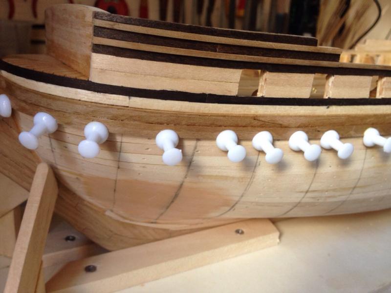

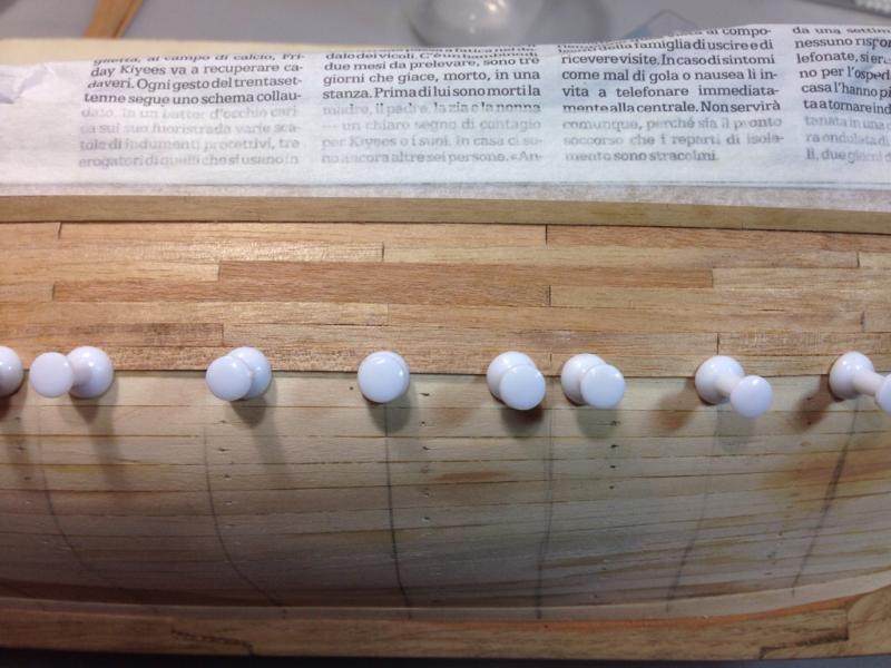

Ciao! Forse ti possono essere utili, sono le cose di cui parlava Azzio (almeno alcuni).
Baleniera olandese 1/60 primo WIP-imageuploadedbyforum1438505586.403931.jpgBaleniera olandese 1/60 primo WIP-imageuploadedbyforum1438505607.753457.jpgBaleniera olandese 1/60 primo WIP-imageuploadedbyforum1438505720.197282.jpg
L'esempio delle molle di metallo è con un primo fasciame, ma il concetto è lo stesso. Stai solo attento che se il pezzo di metallo che tagli ha il taglio di tronchese "a vivo" lasci dei solchi nel legno, mentre se lo levighi con una lima tende a scappare via una volta in tensione. Quindi se lo lasci a vivo, metti sotto un pezzettino di legno di scarto o un gommino.

Grazie Big boss,
Mi sono utilissime quelle immagini!!
Grazie anche a te per i preziosi consigli, oggi vedrò di recuperare anche il filo armonico che userò con le precauzioni che mi hai indicato

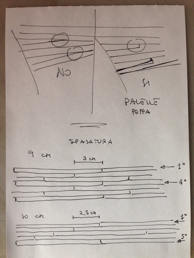

Il primo corso di fasciame è sempre un argomento molto dibattuto! Alcuni partono dalla chiglia e vanno verso le murate, altri (molti) partono dalle murate verso la chiglia. Ti consiglio di usare come guida del primo corso il margine inferiore dell'ultimo incintone. Il listello fissato con i morsetti ti potrebbe dare dei problemi, mentre un buon incintone posizionato come si deve è una guida sicura e affidabile anche come solidità! Ti consiglio di studiare con molta attenzione la posizione dei due incintoni delle fiancate (non so se nel tuo modello sono solo due), in ogni caso quelli subito sopra l'inizio del fasciame. Devono avere una curva armonica che segue lo scafo, essere perfettamente simmetrici, cominciare e finire negli stessi punti a prua e a poppa delle due fiancate. Se fai un buon posizionamento degli incintoni, il secondo fasciame si guida da sè, l'unica cosa che dovrai poi curare è la rastrematura dei listelli. Le giunzioni degli incintoni vanno fatte a palella.
Per la sfasatura, dipende da quanto fai lungo ogni spezzone... Se è multiplo di 3 (tipo 9 cm) ti consiglio la sfasatura a 3 cm, se è un numero pari (tipo 8 o 10 cm) ti consiglio la sfasatura a 4, la distanza dipende da quella totale dello spezzone. Mi rendo conto che è un po complicato, ora ti allego un paio di schemini ( perdona le mie pessime doti di disegnatore). Sfasa sempre di almeno 3-4 corsi prima di tornare sulla giunzione di partenza (anche questo sarà chiaro dopo).
Non fare troppe panelle nel fasciame normale, solo in alcuni casi precisi. Non far finire tavole a punta (nella realtà andavano inchiodate, quindi ci voleva spazio per mettere i chiodi).
Non credo di poterti dire altro, forse altri più esperti di me sapranno consigliarti qualche altra dritta!
