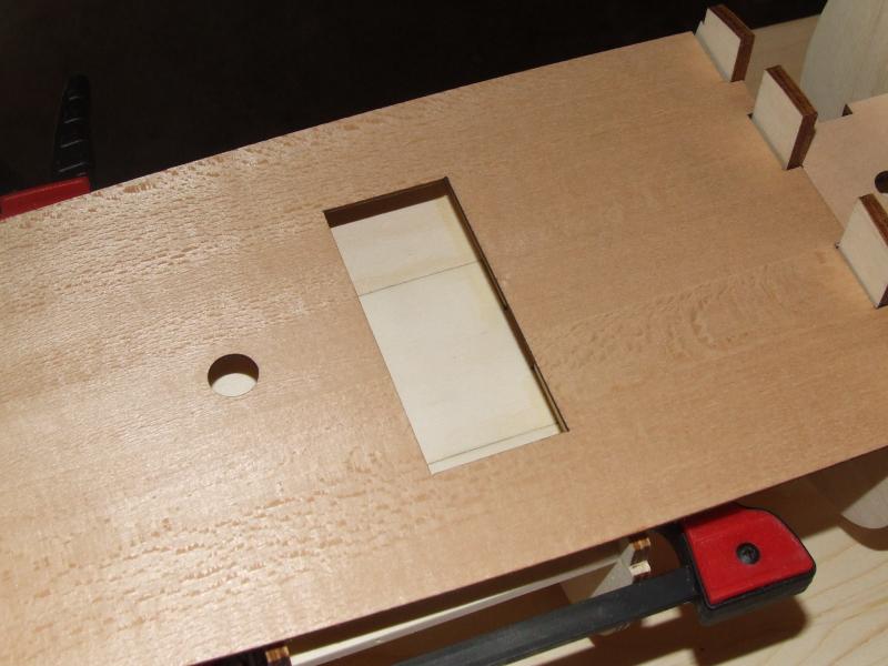

Durante la prova a secco per il successivo montaggio dei ponti ho notato che le grosse dimensioni del boccaporto mettevano in evidenza la struttura interna dello scafo.
Il progetto Sergal prevede di mantenere completamente chiuso tale boccaporto ma, guardando altri modelli di Baleniera, ho avuto modo di constatare che alcuni modellisti hanno preferito, nei rispettivi modelli, lasciare parte del boccaporto aperto.
Da qui la necessità di modificare leggermente lo scafo al fine di creare un vano dove posso andare ad ubicare botti, funi, casse ed altri "oggetti" normalmente contenuti nelle stive.
Chiaramente, prima di procedere ad "arredare" gli interni, provvederò a listellare in maniera opportuna questo nuovo spazio.
