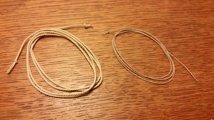

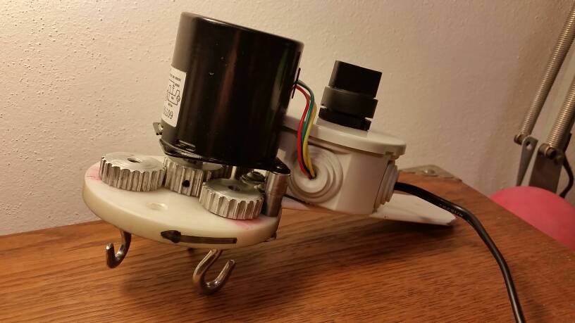

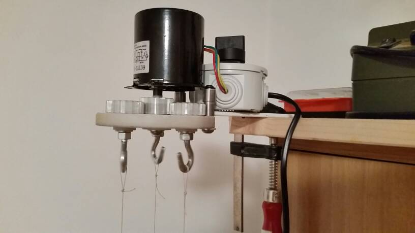

Terminata la commettitrice con l'aiuto di un amico devo dire che il cordame fatto in casa è tutto un altro vedereBounty home made-1475005391660.jpgBounty home made-1475005400209.jpgBounty home made-1475005405895.jpgBounty home made-1475005413048.jpg

Sono molto felice.... dei risultati..... bravo

Terminata la commettitrice con l'aiuto di un amico devo dire che il cordame fatto in casa è tutto un altro vedereAllegato 256054Allegato 256055Allegato 256056Allegato 256057
Sumi!!!!!!!
straordinaria molto bella anche i tuoi cordini sono belli. quelle meravigliose ruote dentate che provenienza hanno?

Sono pulegge di recupero di un officina meccanica il motore è un 12w 220v da 40 giri/min co che può girare nei due sensi ne avevo messo uno da 4w 220v da 30 g/m ma non tirava l'ho dovuto sostituire questo tira su anche me

Complimenti ,Sumi, oltre a un buon modellista "invecchiatore" sei anche un ottimo congegnatore meccanico,
