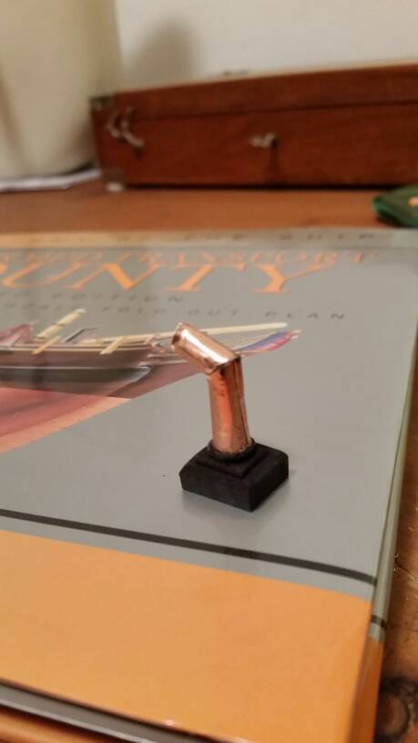

Canna fumaria e boiler pronti
Non so ancora se verniciarla o no voi che ne diteBounty home made-1474401870102.jpgBounty home made-1474401880233.jpgBounty home made-1474401894722.jpgBounty home made-1474401911012.jpg

Un po di acqua e sale e la lasci al sole.... diventa di un bel color rame invecchiato

Grazie del consiglio ma non si tratta di rame non sente niente nemmeno nel brunitore 🤔
Che sia criptonite ?

Sono de fogli di lamierino che hanno oltre 30 anni li usavo alle medie per fare i lavori a sbalzo
Ma essendo lavorabilissimi e facilmente tagliabili mi stanno tornando utili
Alle brutte la tingo di nero

bravissimo Sumi, ho sbirciato il tuo wip, e se questo è l'inizio, sei veramente bravo, lo saresti lo stesso anche se non fosse il primo, ma.,. bravo e basta,
ti seguiro' con interesse.
concordo con l' alternativa di verniciare la canna fumaria, eventualmente anche con un po' di sfumature (verde ossido e grigio su base nero antracite)
comunque, prima di dare il brunitore , prova a sgrassare bene il materiale (trielina, oppure solventi, derivati dall' acetone), se fosse rame per farlo ossidare (il classico verde rame) dopo la sgrassatura sulle parti interessate puoi spennellarlo leggerente con del comune acido muriatico puro, ( tecnica utilizzata per le coperture di rame di antiche chiese, delle quali si vedono le cupole verdi) l' acido lo vendono tranquillamente nelle ferramente e coop e similari) comunque , occhio!!! nell' utilizzo dei prodotti consigliati, pochissima quantità e non "mescolarli" attendi che si siano asciugati prima di passare l' acido nelle zone
che ti interessa trattare, sempre ovviamente se non intendi verniciare.

Prova col sistema ad ammoniaca

Ammoniaca ?
Basta immergerlo?

per sfumare basta applicare l' altro colore prima che la pittura data in precedenza asciugi (va bene, darla appena posato la prima ) passare un po' dell' altro colore, sfumandolo sull' altra, se sbagli basta ripassare un po' di colore base (nero antracite) e ripetere

Scherzo, c'è una guida su come antichizzare l'ottone e il rame.

A vedere la foto mi sembra che il materiale sia lamierino ottonato (una sorta di cromatura ma color rame). Se è così non lo modifichi con niente. Per scoprirlo basta guardare il taglio , o grattare leggermente con una lima: se viene fuori il lamierino grigio-argento, hai poco da fare. Il brunitore non attacca la "cromatura" come pure l'ammoniaca (la guida di anallie è bellissima, ma il metodo funziona sul metallo puro soggetto a ossidazione, come rame o ottone, non su altro). Non so con l'acido muriatico ma credo che l'unico risultato che otterresti è di corrodere la patina esterna senza ottenere un effetto invecchiante. L'unica soluzione con questo materiale secondo me è la verniciatura.

Si è propio andata così l'ho verniciato è stata l'unica soluzione che comunque non mi è dispiaciuta un saluto Big
