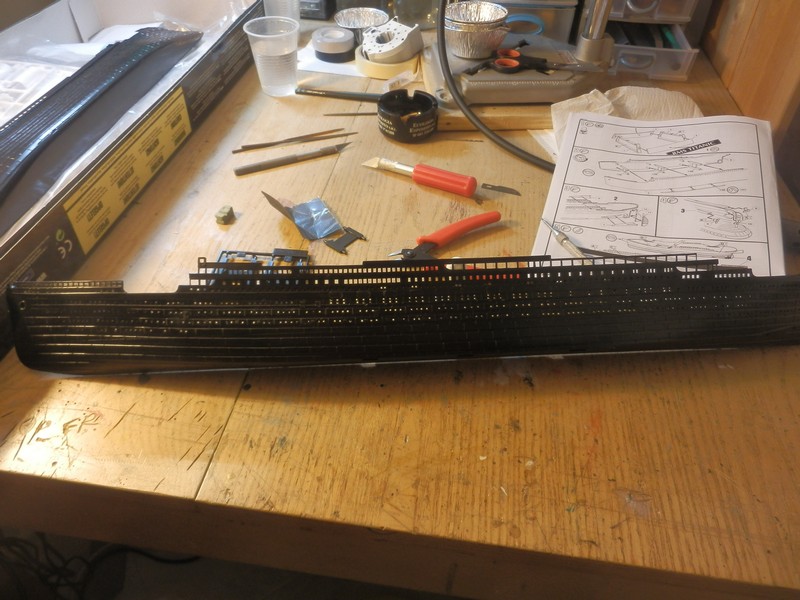

salve a tutti
volevo mostrarvi il mio nuovo lavoro
si tratta come da oggetto del modello della Revell del centenario.
devo dire che la qualità del modello è molto scadente, plastica vetrosa, (nel senso che quando la si va carteggiare si sfiletta, inoltre molti pezzi (specie i più minuti e delicati) sono pieni di eccessi dello stampaggio, insomma una delusione totale.
la prima cosa che ho dovuto fare e quella di forare tutti gli oblò dello scafo, per due motivi fondamentali:
1 perché cosi è più realistico;
2 perché il modello lo farò illuminato e quindi la luce dagli oblò doveva uscire.
lo scafo è terminato,
come potete vedere dalle foto che accompagnano questo scritto potete vedere anche una prova d'illuminazione.
un saluto e alle prossime foto
Titanic 1-400 revel-p2070441.jpg   Titanic 1-400 revel-p2070442.jpg   Titanic 1-400 revel-p2070444.jpg

ciao. che tipo di illuminazione hai usato per renderlo cosi' ben illuminato?

Verrà fuori sicuramente un bel lavoro...e l'illuminazione sarà di gran effetto, io mi sono tenuto da parte il Titanic dell'Accademy ...a primo colpo d'occhio sembra un bel kit.
buon lavoro allora.

Complimenti, bel lavoro.
Qualche pensiero riguardo gli oblo' ma anche altre finestre.
Probabile sei a conoscenza, comunque se vuoi ricreare gli oblo e finestre di piccole dimensioni, speccialmente quele arotondate, puoi usare della colla "cristal clear" reperibile nei negozzi di modelismo, in origine colla trasparente adatta per incolaggio di parti trasparenti e canopy ma prevista per creazione di finestrini e vetri di strumentazione.
E si ma ce anche la soluzione piu economica e semplice
Prendi del comunissimo vinavil, cioe qualunque colla bianca per legno, normale o rapida che sia, con un penelino o stechinno ne porti una piccola quantita sull apertura e se servi la stendi perche copra tutta la apertura.
Quando asciuga, se sotile e perfettamente trasparente ma comunque da il senso di "vetro" e elimina il senso del vuoto dentro.
Eventualmente se vuoi ottenere quel efetto lampade d'un tempo, con luce gialina, un goccio, quasi nula di acrilico o comune colori per disegni nella colla ed ecco la colorata ma trasparente
In questo modo chudi anche l'interno ed eviti che col tempo si infili la polvere...
Puoi lavorare da dendro ma anche da fuori.
Da dentro e comodo a stendere, prendu un penelo piu grande e tiri una striscia lungo i finestrini, da fuori e piu comodo perche lo puoi fare dopo la verniciatura, solo che devi elinare le sbordature, ideale con un cotonfioc inbevuto in alcol.
Se le stendi dal interno prima di verniciare lo scafo puoi proteggerle con del "mascol" sempre reperibile alla modelistica, liquido puzzolente che crea pelicola prottetiva gomosa da rimuovere dopo la verniciatura.
