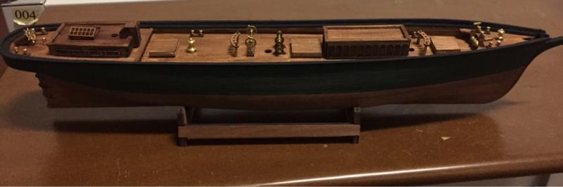

Giulio90 23-02-15 11:40 PM
Sinceramente ancora non sono arrivato a quel punto.. Domani controllo il blister!.. Lascio un ultimo aggiornamento!.
Allegato 212624
