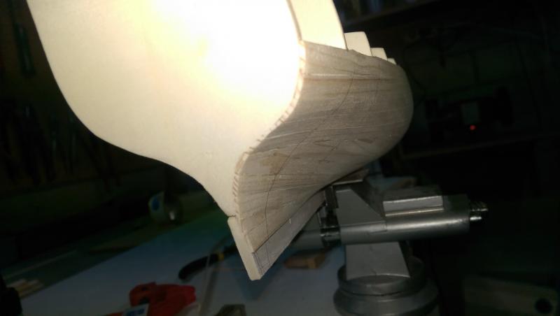

Bene oggi sono riuscito a chiudere a tribordo devo dire che è venuto quasi perfetto, al tatto è tutto bello regolare, purtroppo c'erano alcune ordinate che non ho tagliato perfettamente ed ho dovuto mettere alcuni spesori ma il risultato è ottimo per essere la prima che faccio in assoluto ed autocostruita:P

per essere la prima mi pare che sia venuta bene
Un consiglio per il futuro . Pper evitare imbarcamenti la fasciatura dovrebbe essere eseguita contemporaneamente sui due lati e cioe'
un listello a babordo e uno a tribordo

Grazie per il consiglio, non ci avevo pensato =)

Ho appena guardato e non mi ero accorto... si è leggermente curvata =(

Ecco, terminato =) ora di passa al ponte, so che lo si dovrebbe fare prima, ma la costruzione di questo modello e con questi piani non me lo permette, poichè essendo presi da un modello da fare in carta i piani superiori sono separati dalle ordinate=) ed il dettaglio porticina all'interno della stiva visto che rimarrà aperta vedrò di metterci qualche cosa =) Purtroppo è venuta un pochino storta, ho fatto l'errore di fasciare prima da una parte =(

È storta si 😩 però forse si può ancora rimediare in parte. Intanto ne approfitterei per applicare garza o tela intrisa di vinavil all'interno per irrobustire il tutto. In secondo luogo la chiglia andrebbe asportata perché è evidentemente storta. Terzo ricreare l'armonicità della fiancata a dritta sovrapponendo dei listelli e poi tanto olio di gomito con carta abrasiva dalla grana più grossa a quella più fine.
Infine, valuta di rifare tutto da capo, sono cose che accadono a tutti o quasi tutti (a me é accaduto).

Te lo avevo detto che probabilmente poteva svirgolarsi
adesso come ti hanno suggerito bisogna asportare tutta la chiglia e lo specchio di poppa perche' non e' perpendicolare e cercare di dargli una forma piu' simmetrica
mi sembra che poi devi applicare un secondo fasciame e quindi non si vedra' niente
non scoraggiarti e' successo a tutti la prima volta, serve per fare esperienza

dalle doto non si nota ma si è svirgolata dal gavone in avanti di circa 3 mm, io pensavo di rimuovere solo quella parte di chiglia e correggere l'anteriore (a rifare tutto mi passa la voglia e ci pender?o sul prossimo modello) e se rifaccio passo ad un altro modello modello dato che ho scaricato diversi piani.
In quanto allo specchio di poppa invece si rimuoverlo e scollarlo che rischio di rompere tutto dato che, i listelli sono incollati con la super colla ho pensato di spessorare un pochino dalla parte piu corta applicando dei listelli e levigando.
Tanto non si vedrà niente al'interno in quanto a dettagli nella parte posteriore

ok, sono riuscito a raddrizzare lo specchio di poppa senza troppi problemi per fortuna =) ho semplicemente scolato i listelli raddrizzato e reincollati =)

allora va bene cosi'. non staccare piu' nulla . la chiglia la asporti. se eventualmente e' un po assimmetrica aiutati con stucco

si infatti, anche la punta ( che non so come si chiama in termini marinareschi) la rifaccio in massello e provo ad allinearla e poi con la fasciatura finale vedo di essere preciso =) Grazie per i consigli ragazzi!!!! adesso sto procedendo alla listellatura del ponte e a piazzare i vari piani della nave =)
