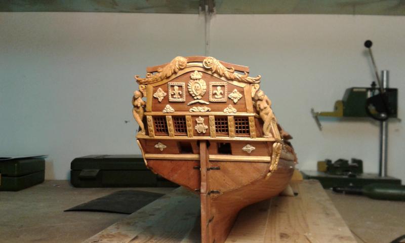

completati parzialmente i decori dello specchio di poppa
per ora sono solo appoggiati perche' si devono rifinire
molto probabolmente il fondo sara' dipinto di azzurro e sotto il dragante
di nero, cosi' come era veramente
Comunque devo pensaci ancora un po
Erpiotta grazie per i complimenti troppo buono si puo' fare ancora meglio
purtroppo la scala molto piccola non aiuta
