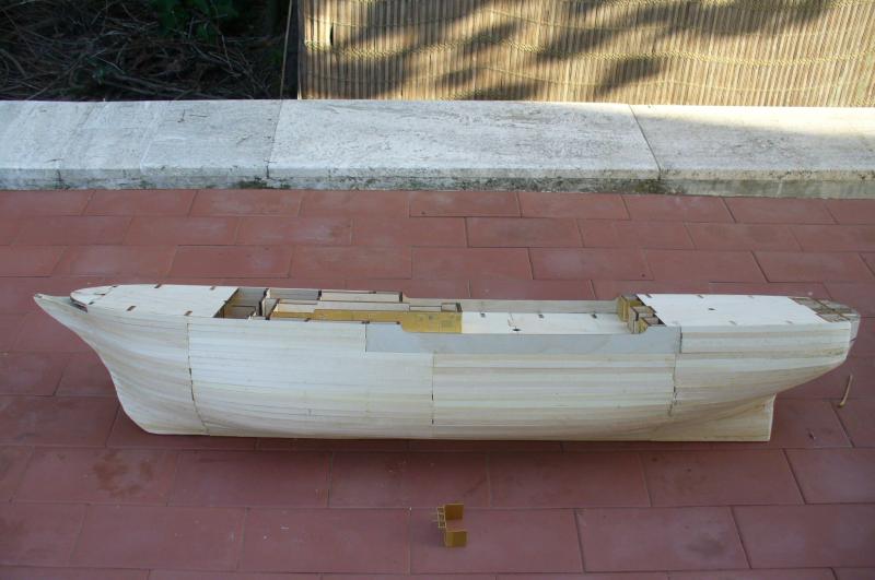

ok ecco le fotine prossima mossa carteggiatura scafo e verniciatura lamierini.....anche se per io piccoli ritocchi avrei intenzione di usare colori ad olio.

Hai fatto un ottimo lavoro, una bella lisciata e lo scafo è perfetto.

Ciao, attento alle giunzioni dei listelli. Non avendole intercalate è facile che si evidenzi la riga verticale. Quando rivestirai lo scafo con il lamierino quindi attendo a che non si segni. Eventualmente rivesti lo scafo all'esterno con garza o carta modelsplan che armonizzerebbe tutta la fiancata.

lisciato a dovere

SOTTO ALCUNE RIPARAZIONI FATTE CON ALIFATICA E SEGATURA da lisciare con carta fina

HO FATTO ANCHE UNA PROVA CON BOMBOLETTA A SPRAY BIANCO OPACO ACRILICO PER LE VERNICIATURE.....E' MOLTO BELLO MA PUZZA TROPPO voi che ne pensate verniciare a spruzzo sarebbe troppo perfetto stile carrozziere? sotto il provino
aspetto commenti ciao a tutti

Le forme tornano, bravissimo! Verniciare con bomboletta è vero che puzza ma sei sicuro che la tinta e uniforme e risparmi tempo e denaro. Viceversa 20 ml di bianco opaco tamiya costa 2,50 € non so quante ce ne vorranno di confezioni per poi passarlo a pennello. Io ho provato del bianco opaco all'acqua dato a pennello ma credo che passerò alla bomboletta.

Senza dubbio molto meglio utilizzare lo spray acrilico ti viene tutto uniforme e liscio. Se hai dei dubbi fai la stessa prova su un altro pezzo con pennellino e vernice acrilica e vedrai la differenza !

Non riesci a trovare vernici spray all'acqua ??? Io uso solo quelle a pennello , ma da quando ho iniziato ad usare le vernici ecologiche ( all'acqua ) è tutta un'altra cosa .......
