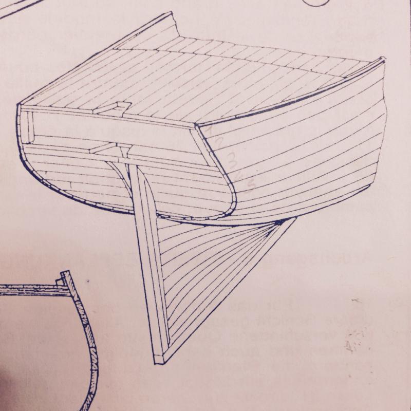

Ciao a tutti
Purtroppo ho lavorato tutto il week end per nulla! Mi sono lasciato ingannare da alcuni disegni del manuale e così ho rivestito tutta la nave con il primo fasciame! Peccato che a prua sul taglia acque il primo fasciame non ci voglia! Inoltre con il primo fasciame ho raccordato benissimo la poppa per passare a filo delle ordinate e ritrovarmi a prua ma anche questo... NON ANDAVA FATTO! Peccato... Ho sbagliato parecchio! Ora ho scollato tutto e sono ritornato sui miei passi recuperando ma... Che peccato!!
Per vostra curiosità vi faccio vedere i disegni del manuale... Non sembrano voler dire che il primo fasciame avvolge tutto? Allegato 200969Allegato 200970

Il testo diceva altro ma non l'ho letto questa volta ne tanto meno ben interpretato! Interpretarlo si... Questa è la parola giusta... Perché spesso non capisco cosa intende! Ovviamente colpa mia e della mia inesperienza ma... Non finisce certo qui! Procediamo !!'
SergioD 21-09-14 10:03 PM
ciao. mica ho capito che hai fatto. comunque il disegno ti indica di rivestire anche la chiglia cosa comunque sbagliata in quel senso anche volendo riprodurla in finto massello. quello che si potrebbe invece fare e' asportarla e ricrearla in massello con vere giunzioni
Blubox 21-09-14 10:13 PM
SCOTLAND della COREL
Ho rivestito con il primo fasciame tutta la prua! Inoltre credendo di fare un buon lAvoro ho fatto passare un listello a filo della chiglia da poppa a prua ... ! Tutte cose che se avessi letto il testo senza fidarmi solamente dei disegni .. Avrei evitato! Perché la prua non va rivestita dal primo fasciame e il fasciame si ferma sulla curva dell ordinate e finisce contro il dritto di poppa!
