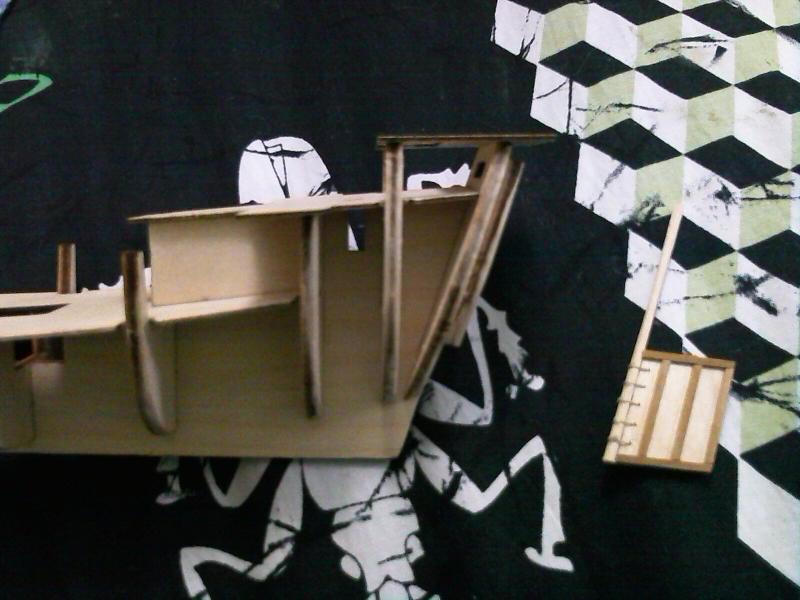

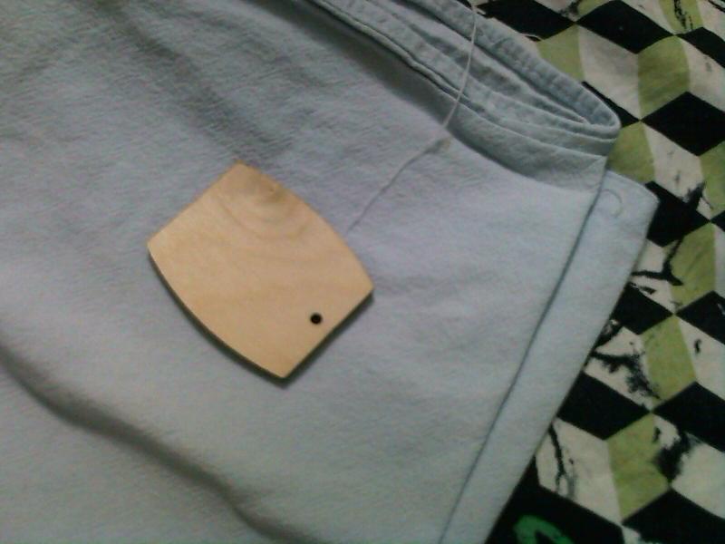

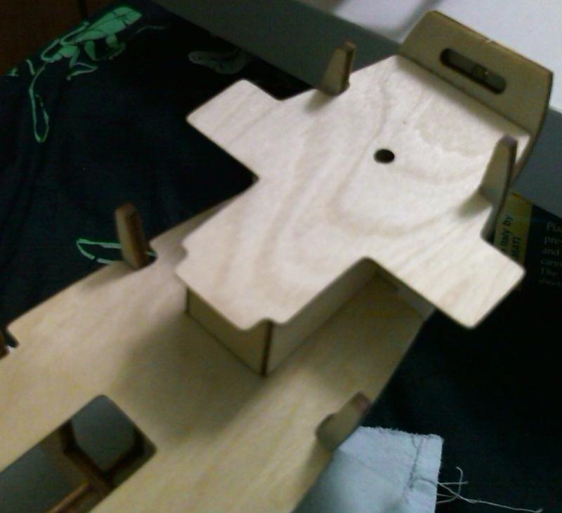

Allora, ho comprato finalmente sto kit e ho cominciato a costruire.
come dicevo nella sezione presentazioni, il più grosso problema fin'ora è il timone.
nel senso: sul foglio delle istruzioni dicono semplicemente di prendere l'ordinata 0 e praticare una scanalatura in modo che la barra del timone (o come si chiama °_°) ci si possa appoggiare. in pratica questa barra dovrebbe stare tra l'ordinata 1 e la 0.
qual è il punto? che l'ordinata zero che c'è nel foglio delle istruzioni è del tutto liscia, mentre il pezzo che danno nella scatola è forato e non me ne spiego la ragione.
seconda cosa: nella figura la barra del timone ha una forma affusolata, non proprio conica ma insomma ci siamo capiti e questa sì è forata. il pezzo effettivo però è un semplice cilindro, proprio grezzo senza niente.
ma la questione cilindro è secondaria, quello che non capisco è il problema dell'ordinata 0.
non so se si è allegata la foto, cmq quella che si vede è l'ordinata 1, sulla quale dovrei incollare la 0 con la scanalatura nella quale far passare il timone. la scanalatura poi si dovrebbe prolungare anche su quella parte verticale che si intravede della chiglia.
che poi tra parentesi: per fare ste scanalature che posso usare? il dremel? oppure mi si sfascia tutto? boh
ps. ho aggiunto la foto dell'ordinata 0, maledetta!!
Giunca Amati, primo lavoro-giun3.jpg   Giunca Amati, primo lavoro-ordinata0.jpg

Vecchio 16-01-14, 08:26 PM   #2
Registrato dal: Jun 2009
residenza: torino
Messaggi: 4,215
SergioD inizia ad ingranare.

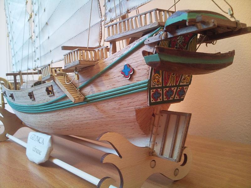

ciao semplice e' tutto finto . la zero va incollata col foro in alto , il quale ricevera' in seguito la barra che attraversera' l'asola .per il timone e' lo stesso . fai un forellino sotto e ci fai passare la sez. tonda del timone

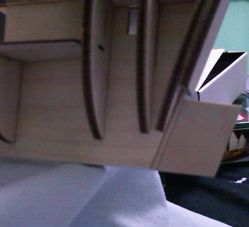

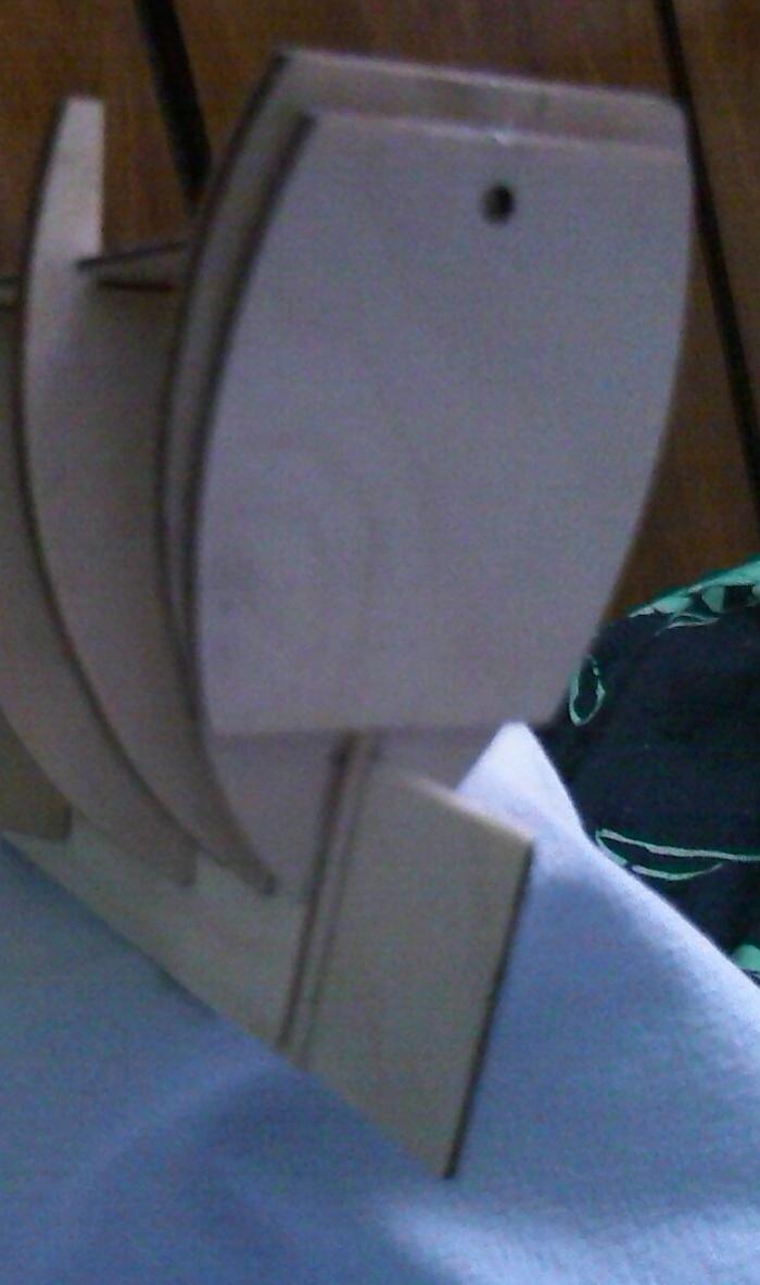

mi sa che non ho capito!
nel frattempo credo anche di aver fatto un danno:
ho incollato l'ordinata 0 sulla 1, proprio l'una adesa all'altra, facendo corrispondere il foro della 0 con quello pseudo-ellittico della 1.
ho fatto la scanalatura nell'ordinata 0 e nella parte di chiglia che si intravede e ci ho inserito la barra del timone, che ho forato pure questa in corrispondenza con le ordinate così come le ho incollate.
la pala del timone l'ho accorciata di un pezzetto, che altrimenti andava ad aderire all'ordinata 0.
mi sa che non combacia nulla e che poi mi troverò a dover rimediare a dei casini giganti (tutto questo perchè mi è venuta l'idea cretina di fare il timone che si poteva muovere davvero - che poi sicuro non ce la farò e verrà un vomito -.- )
allego foto per capirci
Giunca Amati, primo lavoro-timo.jpg   Giunca Amati, primo lavoro-timon.jpg   Giunca Amati, primo lavoro-timone.jpg

ciao . fra la zero e la uno non c'erano dei particolari da aggiungere che avrebbero di fatto distanziato lo specchio di poppa ?

dell'amati le istruzioni non le trovo ma a vedere altri modelli son diversi. come ci arrivi li col fasciame ?prima di fare qualche altra cosa che poi non ti garba cerca di chiarire questo passaggio

Ma non hai una sezione della nave dove si può vedere la parte di poppa?
In oltre il timone avrei aspettato per montralo, ora ti darà fastidio per la posa del fasciame.

i chiodi si mettono sul primo fasciame. Sul secondo, i listelli prima vengono piegati nella misura che serve (meglio se leggermente di più) poi incollati in opera senza chiodi passanti. Se chiodo serve, si mette di fianco; in questi casi di solito si usano chiodi da sarto o da geometra (quelli che hanno un supporto per la presa) ed è la parte sporgente a mantenere la pressione. Poi si tolgono.
