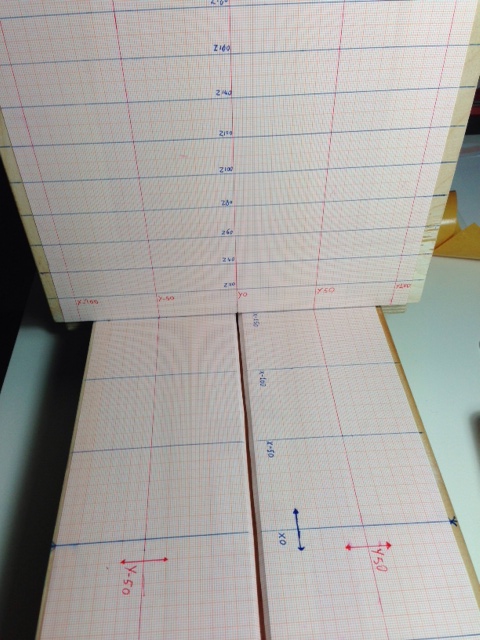

Ciao, ti consiglio di aprire un tuo Wip così gli amici del forum ti potranno dare una mano in caso di bisogno. Inoltre, visto che lo scafo del vespucci sarà lungo circa 1 metro (compreso il bompresso) in questa fase devi curare l'allineamento della chiglia e delle ordinate, pena avere un modello storto. Per questo sarebbe opportuno costruirsi uno scaletto.

grz del tuo consiglio angelo, ma in che senso uno scaletto ? scusami ma sono inesperto. grz ancora

Siccome la chiglia è suddivisa in più sezioni ed è molto lunga, per incollare bene le varie sezioni ed assicurarci che sia dritta dobbiamo metterla tra due binari che insistono su un piano. Per questo io prenderò una tavola di circa 1 metro, larga 20 cm e dopo avere segnato il centro di questa o incollato carta millimetrata (meglio ancora) creerò un binario con due quadrelli di legno (basta 1x1 cm) dove monterò la chiglia. Con questo metodo sono sicure che la incollerò dritta e aiutandomi con la carta millimetrata mi accerterò che le ordinate siano in squadra. Spero di essere stato chiaro.

Ciao, ti posto un paio di foto dello scaletto che ho fatto io, tra l' altro proprio per il Vespucci!!!
Buon lavoro

Arrivato anche a me oggi... Aperto per controllare se era tutto ok e nulla da dire.. Sembra :thumbup: ovviamente aspetto di avere tutte le sezioni di chiglia prima di iniziare il montaggio... Ho letto prima che diversi utilizzano uno scaletto per montare bene la chiglia... Amstaff ha postato anche delle foto... Ma sinceramente non ci ho capito un tubo del funzionamento... Vorrei imitarvi anche io se non ve la prendete... Però ho bisogno di una guida passo passo

Ciao, per fare certe valutazioni ti consiglio di dare una letta al WIP mio e di Frecciaumb, ci sono diversi passaggi discussi e valutati, che ti possono essere molto d' aiuto.
Lo scopo dello scaletto e' quello di motare chiglia e ordinate con squadre planarita' ecc.. piu' corrette possibili, senza utilizzare quel sistema essendo un modelloparticolarmente lungo...( piu' di 1 metro) senza manco accorgertene ti ritroveresti con la la nave imbananata o spanciamenti vari...
L' operazione non e' complessa, alla fine devi creare una sorta di morsa perfettamente dritta dove inserire la chiglia.
Molti utilizzano due moraletti di legno con delle viti che stringono, altri addirittura farre di ferro, io ho solo usato una vecchia mensola, fatto una cava dello spessore corretto e vi ho montato la chiglia.
Il "carroponte" che vedi serve per montare in squadra le ordinate ed essendo millimetrato posso controllare che la misura a Y+ e Y- ovvero destra e sinistra siano corrette, questo mi permette di montare le ordinate dritte e non storte....
Per esempio se tu cominciassi a fare il fasciame tipo una 15ina di listelli in un solo lato senza scaletto rischieresti che tirando la colla di invergoli tutti cosa che poi da rimediare... ammesso che te ne accorga sarebbe molto laboriosa con risulatati discutibili.
La parte dello scheletro e rivestimento scafo per molti e' la piu' noiosa, ma l' unica poi non piu' rimediabile!!!
