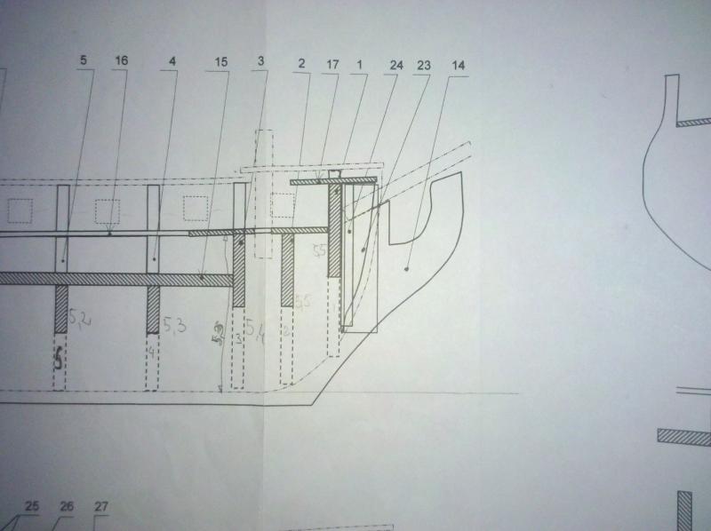

Ciao Sergio, come sempre grazie per i tuoi consigli, posto per completezza anche i disegni della nave presi dal kit, fai conto che io devo ancora aggiungere il bastoncino 5x5 di noce da mettere sotto la chiglia, vedendo

ciao quello lo avevo intuito.sempre se si ha a disposizione del materiale io la rifarei interamente in massello asportando il tagliamare che di fatto agevolerebbe la levigatura della ruota di prua migliorando il profilo
