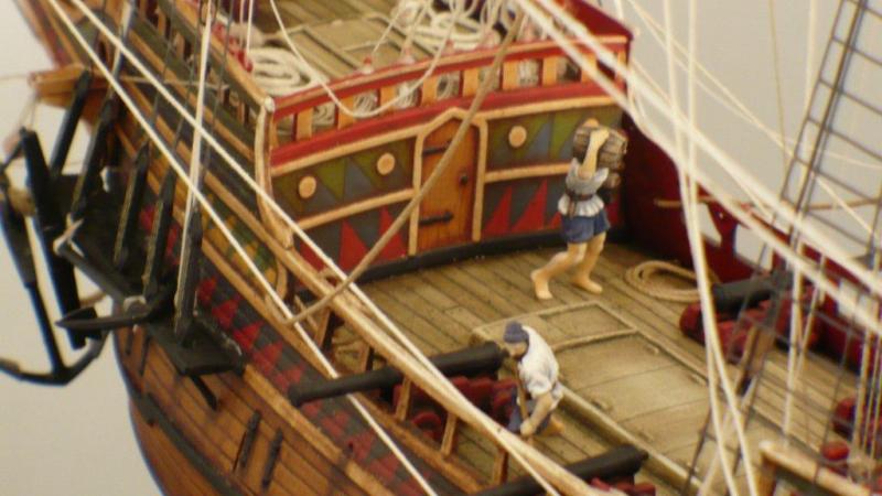

Ciao amici.
Mi è stato chiesto di risolvere i dubbi circa la mia tecnica di montaggio e pittura.
Il motivo per cui assemblo il tutto e coloro dopo l assemblaggio dei pezzi principali(ovviamente escluse le sovrastrutture ) è che sto cercando di riprodurre(per quanto mi sarà possibile) la tecnica applicata da Zakimor che mi sta supportando in tutto e per tutto nel montaggio del kit.
L'assemblaggio va fatto prima per alcuni motivi,sulle giunzioni dei particolari si formano fessure che andranno stuccate e inoltre non è possibile stendere la vernice sulle giunzioni per via della colla che non aderirebbe. Sulle superfici vanno stese piu mani di smalto che dovranno poi asciugare per giorni e successivamente i colori ad olio,anche essi con asciugature molto lunghe.Se verniciassi tutti i particolari prima e montassi in seguito dovrei poi stuccare e ristendere gli smalti e gli olii sulle giunture e con la conseguente asciugatura e senza ottenere cmq un risultato ottimale dato che i nuovi colori impasteranno quelli precedentemente stesi e si mischieranno,olio con smalto(insomma un vero pastrocchio)
allego qualche immagini delle navi in plastica realizzate da Zakimor per farvi avere un idea del risultato che vorrei(meglio dire che mi piacerebbe)ottenere.
Oltre al Soleil Royal,posto qualche immagine della Golden hind Airfix (Specifico che lui si concentra molto di piu sulla verniciatura che sull alberatura poichè gli interessa meno)
