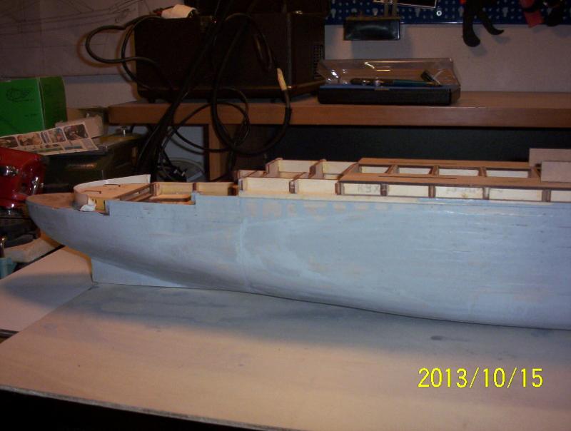

Il cantiere continua,fortuna che le fotoincisioni non sono come quelle della Bismarck!!!!!!!!!!
1- A poppa ho sempre qualche problemino,e si vede perchè prima lo scafo era quasi a punta ed ora pur avendolo rimodellato ...è ancora a punta
2- Oggi mi sono accorto che il fasciame è a pari del ponte,in più dopo aver dato la vernice di fondo ......son venute fuori certe cavolate che neanche io so come abbia potuto fare.....già c'è sempre una prima volta.

premetto che non conosco il modello. Perchè dici che il fasciame pari al ponte non va bene?

Ciao Trinchetto,
purtroppo quando ho posizionato il fasciame non ho tenuto conto delle istruzioni anche perchè è giusto che il fasciame arrivi a filo del ponte così non ho calcolato i 2 mm sotto per poter appoggiare (incollare) le fotoincisioni,a questo punto devo scalare di 2 mm il fasciame a poppa senza toccare il ponte che per giunta è fatto in ...cartone compresso e sperare che non succeda anche a prua.

con la lama di un cutter molto affilata pian piano è operazione fattibile. Per andare preciso, io incollerei uno spessore di 2 mm sul fondo della lama (lasciando questa sporgente della misura di profondità dell'incisione) e su questo una tavoletta piuttosto sporgente da appoggiare poi al ponte.
In questo modo, passando e ripassando - senza spingere troppo - la lama sul bordo della nave, realizzi una incisione perfettamente alta 2 mm e profonda in maniera omogenea. Rifilando poi l'incisione (in verticale) nella stessa maniera hai uno "scasso" perfetto

In previsione mi sono procurato un bisturi nuovo ccon manico incorporato, quindi ora devo vedere come bloccare lo spessore per
lasciare liberi i 2mm e poi bloccarla sulla tavoletta. Perfetto, ora vado ad operare.
Grazie, io non ci sarei mai arrivato

credo che un po' di cianacrilato - magari in gel - sia sufficiente. L'importante è lavorare piano piano, per non far partire "crepe" lungo il listello che incidi. L'ideale sarebbe capire il verso della venatura in modo tale da lavorarci a contrario.

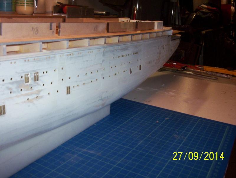

Salve a tutti,dopo un anno ho ripreso l' A.Doria ,l'avevo abbandonata a causa di un problema al ponte e degli oblò.
In sintesi: il dislivello relativo al precedente scritto l'ho sistemato,poi ho piazzato gli oblò che lascerò così come sono...sporgenti,le porte sullo scafo son riuscito a farle in linea scavando un po' ,mentre gli oblò "ovali" mi hanno fatto impazzire e...più o meno da una parte li ho messi.
Alla prossima con sistemazione e pittura dello scafo
