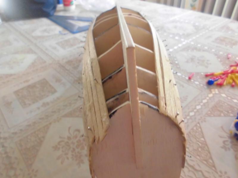

INNAH 22-11-12 12:50 PM
5 allegato(i)
Qualche altra foto che spiega meglio il mio lavoro in corso
Allegato 157378
Allegato 157374
Allegato 157379
Allegato 157380
Allegato 157381
Tuvok 22-11-12 01:16 PM
Attenzione prima di procedere a listellare, non mi sembra di vedere l'angolo di quartabuono sulle ordinate.
Senza quello rischi che lo scafo "mostri le costole" e potresti anche non trovarti con alcune misure.
Oltretutto il riempimento di prua, dovrebbe arrivare a filo dell'ordinata per svolgere bene il proprio lavoro, e il tuo mi sembra un po' piu' piccolino.
Prova a verificare. Sei ancora in tempo a recuperare. Il lavoro per il resto e' molto buono
Ciao Alex

cerqui 22-11-12 03:36 PM
Originariamente inviata da INNAH (Messaggio 1071092)
Riguardo il riempimento di prua,non so cosa ho combinato....:nonloso3ce1cr: o ho "scalpellato" troppo oppure era in origine più piccolo. e comunque provvedo a recuperare con qualche ritaglio.
l'angolo di quartabuono......chi era costui???? cerco nei forum per sapere cosa sia. :biggrinangel:son ignorante, ve lo dissi che ero neofita.
Ciao innah l'angolo di quartobono non è altro che lo smussare le ordinate verso prua in modo che il listello abbia maggiore appoggio! Altrimenti il listelli andrebbe a poggiare sullo spigolo dell ordinata ed avrebbe poca presa! In oltre se fatto bene evita la formazione di scalini tra un listello e l'altro
Ciao e buon lavoro!
Ps: un consiglio: quando rastremi un listello la parte rastremata dalla capitare verso l'alto così che hai una superficie più omogenea per il listello successivo

Tuvok 22-11-12 05:20 PM
Un ulteriore consiglio sul quartabuono.
Prima di farlo dipingi di nero il bordo delle ordinate, quando poi carteggi, fai in modo che rimanga sempre un filo di nero, cosi' sei sicuro di non togliere troppa ciccia e modificare il profilo dell'ordinata (e quindi dello scafo)
vedi esempio sotto
ciao Alex:bohk7ar:
http://www.modellismo.net/forum/717351-post319.html

ciao innah e complimenti per il golden hind. dalla foto noto che il terzo listello in basso ha gia una rastrematura non omogenea e lineare. quando procedi alla rastrematura dei listelli, ti conviene metterne 6 circa affiancati e stretti in una morsa, e poi carteggiati usando una tavola con sopra carta vetrata abbastanza grossa così da non sudare troppo :D
PS: ho visto ora che anche il listello della parte posteriore in alcuni punti non tocca..... devi controllare e capire come mai. o hai le ordinate non allineate (magari messe nel numero sbagliato) oppure non le hai carteggiate a dovere con una tavola lunga per formare l'andamento della nave. così com'è direi che non va bene, quindi rimuovilo e studiane il motivo di tale errore.
di questi 6 che hai fatto, ne metti 3 da un lato e 3 dall'altro, così da procedere in modo quasi uguale da un lato e dall'altro. come detto, devi anche levigare le ordinate seguento l'andamento del listello che dovrebbe fare.
INNAH 24-11-12 08:54 AM
5 allegato(i)
HO CERCATO DI RIMEDIARE.....PER CHI HA VISTO , O RICORDA IL FILM, LA BARCA SEMBRA ORA DEGNA DI "HELLRAISER" CHIODATA COME APPARE :asd:
Allegato 157468
Allegato 157469
Allegato 157470
Allegato 157471
Allegato 157472
INNAH 24-11-12 09:15 AM
Originariamente inviata da Scruffy (Messaggio 1071472)
BUONA GIORNATA A TUTTI VOI.
RIGUARDO IL P.S. DI SCRUFFI RISPONDO CHE LE ORDINATE SONO NUMERICAMENTE BEN MESSE, MA COME FATTOMI NOTARE ANCHE DA TUVOK E ALTRI, LE ORDINATE TUTTE MANCAVANO DELL'ANGOLO DI QUARTOBUONO....OSSIA LE HO LASCIATE VERGINI, SALVO POI ANDAR A RIMEDIARE ADESSO.
RIGUARDO IL RASTREMARE I LISTELLI HO FATTO UNA COSA CHE SPERO NON FACCIA SBIANCARE I VETERANI ......OSSIA UN Pò DI CALCOLO:rovatfl::rovatfl::rovatfl:
HO CONSIDERATO CHE LE ORDINATE CENTRALI (LA SEI E LA SETTE)DOPO IL TERZO LISTELLO APPLICATO MISURAVANO DI PERIPLO RIMANENTE (DAL TERZO LISTELLO ALLA CHIGLIA) 7,1 CM VALE A DIRE DEVONO OSPITARE 14 LISTELLI (QUELLI CHE STO USANDO SONO INFATTI DI 5MM PER 1,5). A STO PUNTO HO CALCOLATO IL PERIMETRO RIMANENTE DI OGNI ORDINATA. E QUINDI VISTO CHE ALL'ORDINATA3 IL LISTELLO DEVE ESSERE 3 MM E ALLA 4 DI 4 MM. HO TRACCIATO I PUNTI E POICHE PER DUE PUNTI PASSA UNA SOLA RETTA:asd: HO TIRATO LA LINEA E RASTREMATO I LISTELLI.
I RISULTATI SON VISIBILI DALLE FOTO.

Amstaff 24-11-12 10:48 AM
Originariamente inviata da INNAH (Messaggio 1071704)
in parole povere ...non va bene?
no no.. figurati... solo che quando hai detto per due punti passa una sola retta mi son venute in mente tutte le volte che ho sentito dire sta cosa alle superiori...
Per quanto riguarda il tuo lavoro e' riuscito bene, unica accortezza per un fasciame ancora migliore se mi permetti... ti suggerisco di rastremare pure le spalle del listello cosi' che possa "accoppiarsi" bene pure sopra e sotto...
In piu' se hai un po' di tempo vai a leggere nel forum un paio di discussioni su rastrematura listelli, ci sono degli ottimi suggerimenti e delle regole che i nostri maestri listellatori hanno spiegato per bene...
trinchetto 24-11-12 04:05 PM
Il metodo è perfetto: calcolare e tracciare prima di posare i listelli rende il lavoro preciso. Ciò che necessita di una messa a punto sono ulteriori due aspetti:
- i listelli devono stare a contatto tra loro e devono essere incollati anche di costa, in questo modo si realizza una base solida e uniforme. Nel secondo fasciame l'incollaggio di costa non sarà necessario, ma solo se il contatto è corretto e preciso(come ti ha evidenziato Amstaff nel suo post)
- i listelli vanno piegati e presisposti già nella loro forma definitiva prima di essere incollati, in questo modo si evitano le "gobbette" in corrispondenza delle ordinate.
INNAH 26-11-12 12:40 PM
5 allegato(i)
SU DI UN LATO, IL PRIMO FASCIAME DEL "GOLDEN HIND" E' FINITO. PASSATO DEL vINAVIL E CARTA VETRATA, ECCO COSA E' USCITO FUORI.Allegato 157711
Allegato 157712
Allegato 157713
Allegato 157714
Allegato 157715
Killik 26-11-12 07:35 PM
Quando avrai finito anche l'altro lato, verifica che non ci siano state torsioni e non ti si sia "svergolato" lo scafo.
cerqui 26-11-12 08:09 PM
Si ha ragione Amedeo perché è sempre consigliabile andare di pari passo sia a dritta che a sinistra!
Buon lavoro Innah!
INNAH 02-12-12 09:25 AM
Primo fasciame finito
4 allegato(i)
Ecco qua il risultato finale del primo fasciame. gradirei ricevere commenti, e/o se è il caso di migliorare qualcosa, prima di procedere. a occhio mio (ma son narcisista :nonloso3ce1cr::rovatfl::rovatfl::rovatfl:) me la sono cavata però son novellino e forse qualcosa mi sfugge....
Allegato 158210
Allegato 158211
Allegato 158212
Allegato 158213
SEA.WOLF 02-12-12 10:20 AM
Originariamente inviata da INNAH (Messaggio 1071681)

cerqui 02-12-12 01:25 PM
Ciao innah credo il lavoro sia loto buono! Però io ora carteggerei ancora un pochino! Poi passerei dello stucco a legno e poi di nuovo una scartavetrata!
Poi puoi andare col2^ fasciame!
Buon lavoro
