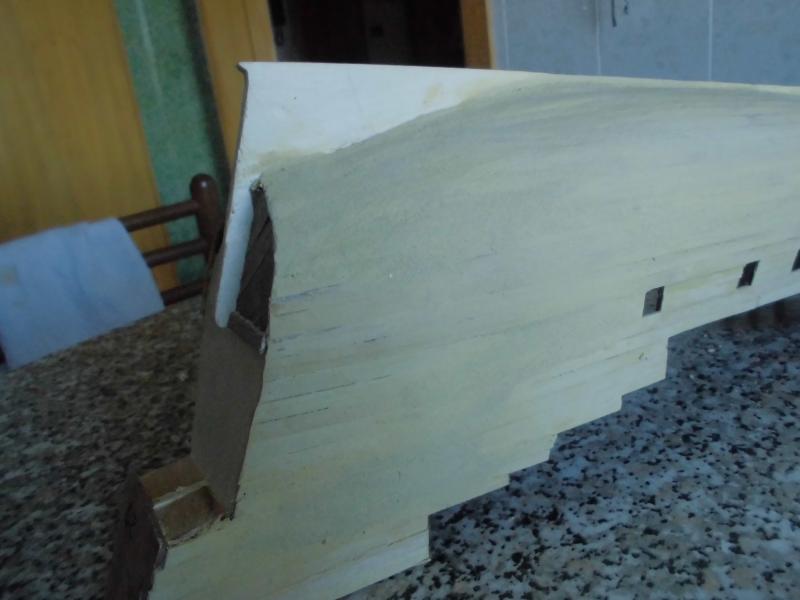

INNAH 08-12-12 12:04 PM
3 allegato(i)
BUON GIORNO A TUTTI. SPERO SIA UN BUON GIORNO DA VOI, POICHE' QUA OGGI SPLENDE UN TIEPIDO SOLE, MA IERI NEVICAVA. GIUSTO COSI', E' DICEMBRE:brig:
COMUNQUE , PASSATAMI LA FEBBRE SON ANDATO AL BRICO PER DELLO STUCCO. L'HO APPLICATO E STO ASPETTANDO CHE ESSICCHI .HO FATTO QUALCHE FOTO CHE ALLEGO.
UN GRAZIE A SPARROW, CERQUI, TUVOK, SEAWOLF, GIUSEPPE99 (SPERO DI NON LASCIARCI NESSUNO.....AAARGHH) CHE CON FRASI TIPO:
Originariamente inviata da capitan Sparrow (Messaggio 1076439)
per essere alle prime armi hai fatto un buon primo fasciame.
MI SIETE DA SPRONO.DUE COSE ANCORA.
1)SPERO DI PORTARE A TERMINE STO LAVORO, CHE COMUNQUE MI PIACE.
2)CON LO STUCCO AVEVATE RAGIONE ORA è PIU' GUARDABILE :brig::brig::brig:
Allegato 158636
Allegato 158637
Allegato 158638
capitan Sparrow 08-12-12 12:18 PM
direi che è perfetto a vedersi,l importante è che passandoci la mano tu non senta avvallamenti o scalini che devono essere eliminati per oermettere al secondo fasciame di aderire sul primo in maniera omogenea. cmq ripeto dalle foto mi sembra un buon lavoro
cerqui 08-12-12 01:04 PM
Ecco bellissimo lavoro
Ora hai una superficie omogenea su cui passare il sec fasciame
Ciao e buon lavoro
