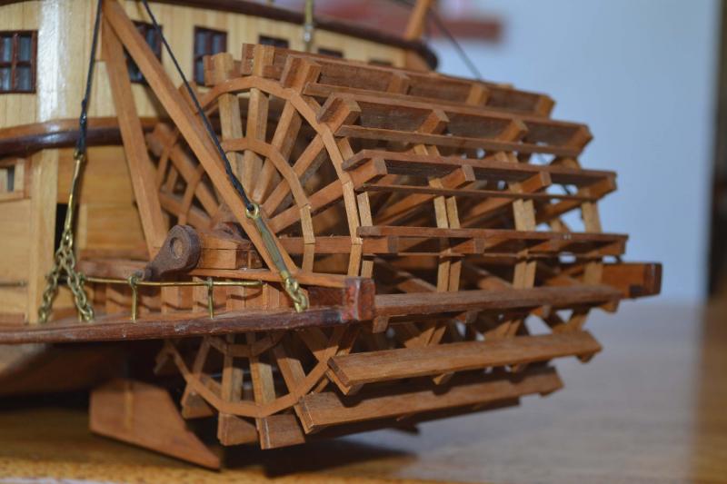

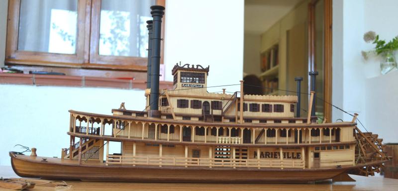

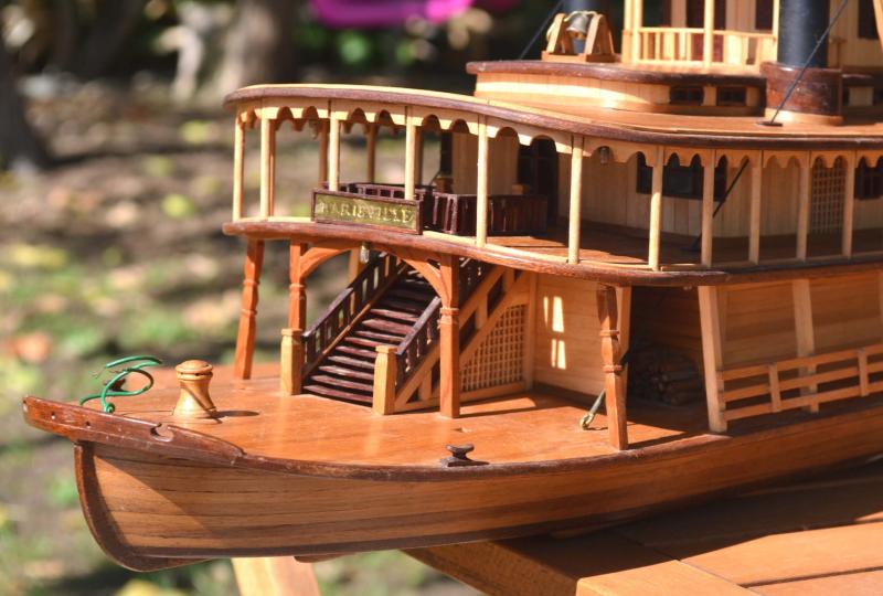

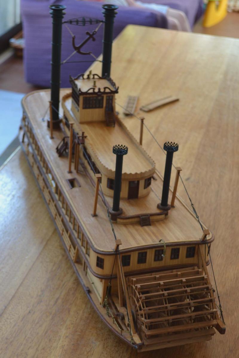

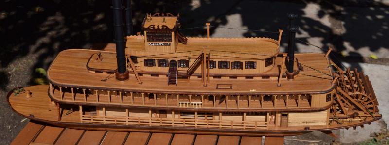

Riapro il cantiere del Marieville, su disegni Lusci con dimensioni quasi raddoppiate, completo di arredo interno. Mancano ancora gli alberi con i picchi da carico per le passerelle, le antenne con le bandiere, gli stralli dei fumaioli e soprattutto le ringhiere esterne, il motivo per cui mi ero fermato anni fa. Come si vede da una foto, ne ho montato un pezzetto, usando colonnine acquistate. Ero indeciso, a parte il fatto che sarebbero le uniche cose non autocostruite, avrei preferito dei semplici listelli come per le ringhiere interne, ma preparare quasi 400 pezzettini di identica misura non è impresa semplice. Le colonnine acquistate sono indubbiamente tutte della stessa altezza, ma elementi a tuttotondo non ne ho mai visti nelle stampe e foto d’epoca, Non ho ancora deciso, ma credo che userò le colonnine limate ed appiattite fino a diventare come delle tavole sagomate, come erano nella realtà. Devo studiare un sistema semplice per lavorarle in tal senso.. Gli interni, poiché il tutto è sigillato, non sono ancora riuscito a fotografarli attraverso le finestre.
A proposito dei battelli fluviali, neanche nelle stampe vi è traccia di ancore. Possibile che, in caso di avaria, non avessero nulla da gettare in acqua per contrastare la corrente ? e a bordo non ci fosse neanche una barchetta di servizio ? Altro problema è la bandiera, quella sui piani Lusci con la croce di S.Andrea stellata è una bandiera di guerra. Quando scoppiò la guerra di secessione, i vari reparti del sud combattevano sotto le bandiere degli stati di appartenenza, fino a quando non fu adottata per tutti quella bandiera con la x stellata. Se qualcuno ha delle indicazioni.....

il link me lo ha dato loki, lo trovi qui sopra, comunque ti posto delle foto, l'ancora era semplicemente appoggiata sul ponte, forse anche senza la gomena perchè serviva probabilmente solo in caso di avaria (sul fiume non ci si ancora), nota anche il bittone di ormeggio. La scialuppa di servizio era posta o sul ponte o appesa abbastanza in alto (forse per evitare le cicche di qualche sigaro). Nota che i due picchi di carico partono da un ponte inferiore: credo che, potendo sbracciare molto, potevano essere usate anche per sollevare sui ponti superiori carichi pesanti o ingombranti. ti posto anche una foto della prua del Marieville
