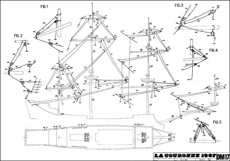

Ciao, procedi più o meno come avveniva nel cantiere vero, parti con gli incintoni. Per capirci meglio, sbircia il disegno che allego. Buon divertimento
FD

Istruzioni per quando hai le istruzioni: buttale.
Istruzioni per quando non avrai più le istruzioni: ramazza in rete tutti i manuali che riesci a trovare e comincia a studiare il problema. essenzialmente si tratta di individuare la posizione dei cannoni e dei sabordi (i buchi, sì, insomma, le finestre da dove si affacciavano le canne). Gli incintoni della Corona passano sopra o sotto i sabordi, tranne un paio a poppa, mi pare, che fanno un pochino sagomati per ricavare parte del sabordo. Per finire provo a bombardarti di disegni, poi ci torniamo su con calma.
FD
La Couronne AIUTO!!!-crown01.jpg   La Couronne AIUTO!!!-crown02.jpg   La Couronne AIUTO!!!-crown03.jpg
