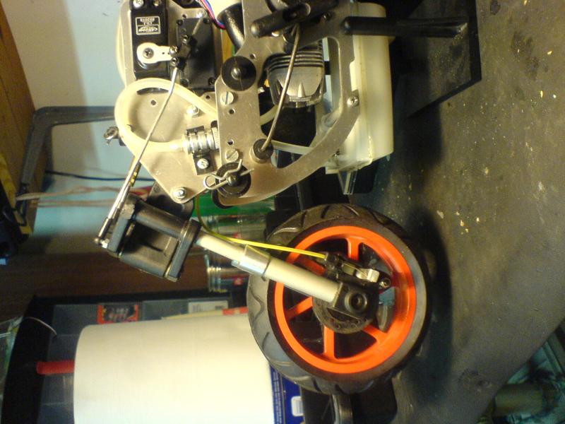

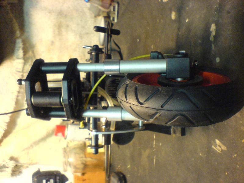

Ciao Ryk88, per la miscela ok per la 16% e usa candela C3 e cmq devi spiegarmi meglio il motore cos'è che non va, perchè non va tanto bene non basta!!!!!!, i difetti di quel motore sono: il cuscinetto unidirezionale, la testata che è piccola e quindi non raffredda e lo strappino che dura poco, io se vuoi ho le soluzioni.
Ma nella Moto ho riscontrato un GRAVE, ma GRAVE Errore, la stanghetta dello sterzo non deve essere fissa alla squadruccia, così non può assolutamente fare nemmeno un centimetro dritta, allora vedendo la stanghetta tu devi allentare i due morsettini e metti 2 molle da penna bik, una da una parte e una dall'altra come da foto allegate, poi l'ammortizzatore di sterzo nella base piastra forcella non deve essere stretto con rondella, ma deve poi potersi muovere (parlo dell'uniboll) poi altro fattore lo sterzo dopodichè deve funzionare al contrario, cioè se giri il volantino a destra, la ruota deve girare a sinistra, ma questo per guidarla poi ne parleremo più tardi, e non devi usare la carena originale da edicola perchè è da esposizione e pesa molto e la moto è inguidabile.

Perfetto unidirezionale sostituito altrimenti non riuscivo nemmeno a farla andare in moto.
Che pacco batterie devo utiliizzare? e come lo fisso?
Che giri devo far fare al tubo miscela? Per quanto riguarda il motore si ingolfa moltissimo probabilmente perchè quando non va in moto subito la miscela in eccesso esce dalla luce di scarico e poi a causa dell'inclinazione dello scarico torna dentro.

Prima cosa non sei ignorante e la moto si è più complicata della macchina, ma una volta capito e messa su a dovere ci si diverte come nemmeno lo pensi e sarà poi moolto più economica perchè difficilmente si rompe.
Allora per il motore che si ingolfa forse sei grasso, ma la soluzione per accendere bene queste moto sono rotostart e mentre la metti in moto la devi tenere impennata (Io e mio nipote siamo gli unici ad avere una moto a motore montato verticalmente ed è un progetto di mio fratello ed è un telaio particolare che si monta su qualsiasi moto hai), poi ricorda quando spengi la moto la tevi tenere impennata per almeno 3 minuti così fai uscire l'olio incombustao dalla marmitta altrimenti ti rientra dentro il motore
Allora il giro del tubicino lo puoi far partire dal serbatoio e lo fai girare intorno al cilindro e lo mandi al carburatore.
Il Pacco batterie 5 celle a piramide questo è un link per farti vedere il modello ma non la marca Modellismo.it e si monta sotto il serbatoio, io ho fatto 2 fori alla base di fissaggio centralmente, uno vicino al serbatoio e uno verso la fine e poi ci metti una fascetta zip grande ciao
