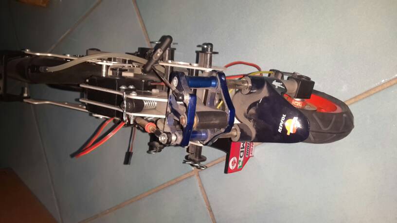

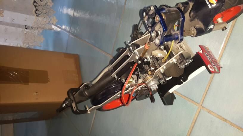

Salve ho una nuova faor sf501 presa usata da poco..ricordo ch il rotostart aveva l'esagono centrale mentre in giro trovo solo quelli con quello laterale.. dove posso trovare quelli adatto?? Poi per gli archetti esiste qualcosa di già fatto oppure devo farli io?? Perché mancano.. e per finire che gomme mi consigliate?? Rotostart sf501 nuova faor-20170214_152821.jpgRotostart sf501 nuova faor-20170214_152829.jpgRotostart sf501 nuova faor-20170214_152837.jpg

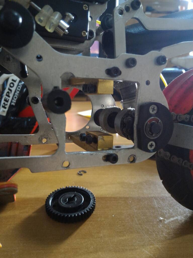

il rotostart per quel modello non era previsto per il modello uscito subito dopo invece sì, ma volendo con alcune modifiche puoi metterlo.
ti servirebbero i montanti interni per fissare il motore e il rotostart (entrambi presi dal modello successivo).
ti spiego, il motore al momento è fissato sulla fiancata sx del telaio assieme allo strappino giusto? bene ora il rotostart pensato per quel motore è più spesso dello strappino e per essere montato richiede la rimozione dei fori di fissaggio del motore dalla fiancata sx, non è troppo difficile io l'ho fatto però i pezzi che servivano li ho comprati al tempo (tanti, tanti, tanti anni fa) quindi ora non so se li trovi ancora in commercio, anche i montanti interni necessitano di una piccola modifica (essendo anch'essi per il medesimo modello dal quale si recupera il rotostart gli spazi non sono prioprio gli stessi)

Qui come verrebbe trasformato il tutto, che poi così facendo il motore e il telaio stesso guadagnano in stabilità e robustezza.

Quando uscì la raccolta ne avevo già una che però non ho mai usato per poi vendere ma avevo preso il rotostart era fatto in modo da entrare nel foro che hanno le fiancate laterali e si innestava la brucula giusto al centro.. si installava tranquillamente al posto dello strappino.. il modello era lo stesso che ho ora.. ma non ricordo proprio dove lo comprai sono passati più di 10 anni..
Inviato con il mio SM-N7505 - Scarica l‘app del Forum di Modellismo.net

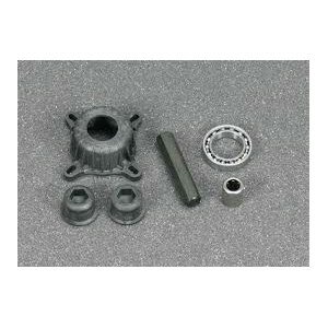

Il rotostart ha codice x255 da manuale.. e cercando in rete si trova ancora.. dovrebbe essere questo.. se il manuale non sbaglia... Rotostart sf501 nuova faor-255.jpg

si sembra proprio quello, il mio sta ancora montato sul motore (imboscato chissà dove), beh se ancora si trova sarà qualche fondo di magazzino e anche una gran botta di culo o roba usata, cmq se c'è prendilo al volo!!!
