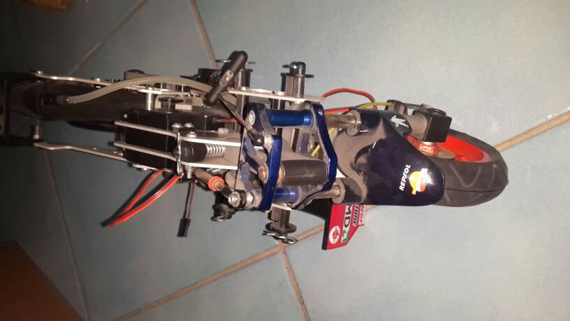

Salve ho una nuova faor sf501 presa usata da poco..ricordo ch il rotostart aveva l'esagono centrale mentre in giro trovo solo quelli con quello laterale.. dove posso trovare quelli adatto?? Poi per gli archetti esiste qualcosa di già fatto oppure devo farli io?? Perché mancano.. e per finire che gomme mi consigliate?? Allegato 266227Allegato 266228Allegato 266229

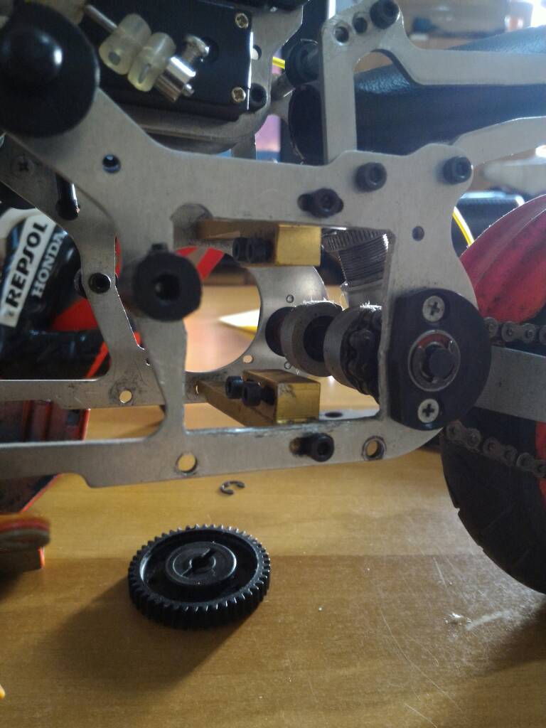

il rotostart per quel modello non era previsto per il modello uscito subito dopo invece sì, ma volendo con alcune modifiche puoi metterlo.
ti servirebbero i montanti interni per fissare il motore e il rotostart (entrambi presi dal modello successivo).
ti spiego, il motore al momento è fissato sulla fiancata sx del telaio assieme allo strappino giusto? bene ora il rotostart pensato per quel motore è più spesso dello strappino e per essere montato richiede la rimozione dei fori di fissaggio del motore dalla fiancata sx, non è troppo difficile io l'ho fatto però i pezzi che servivano li ho comprati al tempo (tanti, tanti, tanti anni fa) quindi ora non so se li trovi ancora in commercio, anche i montanti interni necessitano di una piccola modifica (essendo anch'essi per il medesimo modello dal quale si recupera il rotostart gli spazi non sono prioprio gli stessi)

Quando uscì la raccolta ne avevo già una che però non ho mai usato per poi vendere ma avevo preso il rotostart era fatto in modo da entrare nel foro che hanno le fiancate laterali e si innestava la brucula giusto al centro.. si installava tranquillamente al posto dello strappino.. il modello era lo stesso che ho ora.. ma non ricordo proprio dove lo comprai sono passati più di 10 anni..

il problema è che il rotostart della sf501 andò fuori produzione quasi subito, anche quello che ho io entra nel buco che c'è sul lato, ma i fori di fissaggio del rotostart hanno uno spessore maggiore dello strappino e non di poco, tutto il blocco motore si sposta e non di poco impedendo di fatto l'assemblaggio e l'accoppiamento della campana con la corona dentata.
è una modifica che "necessaria" amenoché non si compri un nuovo telaio ma vanificheresti l'economicità del tuo acquisto [emoji23]

Ecco allora la mia memoria non mi tradiva.. ricordavo che esisteva.. comunque ora la terrò con lo strappino appena cede.. perché cederà questo è sicuro perché ricordo che era una mezza ciofeca.. mi attrezzo per la modifica che hai fatto tu.. ma i supporti motore l'hai creati tu?

no no tutta roba acquistata al tempo, solo che a quello superiore si devono limare gli angoli che vanno a battere sui punti di giuntura tra telaio centrale e telaio di coda.
