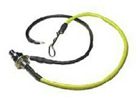

Avevo una domanda da fare.. ma si può spostare la posizione dell'accendi candela?? Esiste qualche sorta di prolunga?? Volendo potrei crearla io per inserire l'accendicandela In una posiziona più comada. ..
Inviato con il mio SM-N7505 - Scarica l‘app del Forum di Modellismo.net
jinkazama82it 18-02-17 10:42 AM
spostare no, con la raccolta te ne davano uno con becco lungo ma restava sempre scomodo io gli avevo creato una prolunga (ma presto non me ne preoccuperò più 😏)
Inviato dal mio Nerdphone

Passi ad elettrico?? Comunque.. mi creo una prolunga e posiziono l'attacco in alto.. ma ho visto in giro qualcosa su alti modelli...

non so, non me ne sono mai interessato più di tanto (riuscendo a creare da me quello che mi serviva di volta in volta) ma potrebbero esserci in commercio prolunghe per accendi candela già belle che pronte all'uso.

Devo reperire solo il jack per la candela un po di cavi al silicone.. per la massa spero si possa fissare al basamento del motore...
