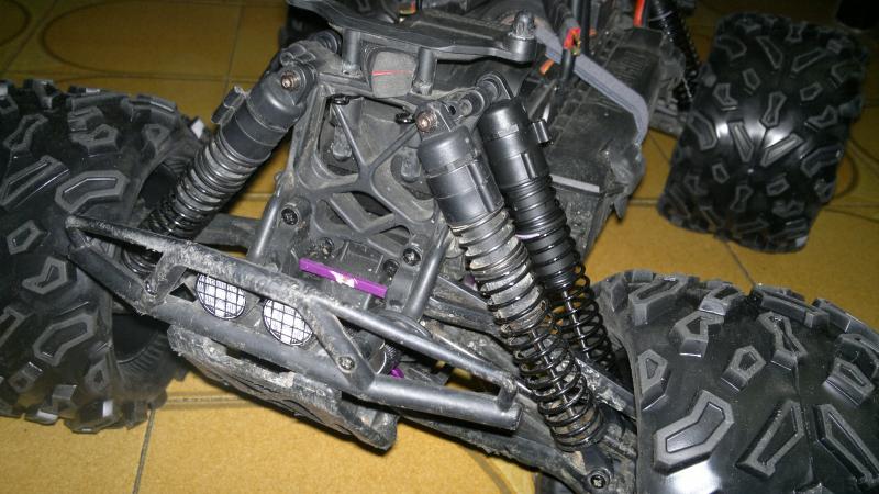

salve a tutti,mi sono gia presentato nella sezione dedicata ad i nuovi iscritti..ho preso una savage flux hp ed ho montato altri due ammortizzatori e messo anche le big joe 40 xl della proline...esagoni da 17.. ma non avevo calcolato che non posso sterzare tutto o diciamo pochissimo a causa dello sfregamento della gomma sullammortizzatore...bè considerate che sono un novizio quindi gentilmente potreste indicarmi con parole non troppo tecniche come posso sopperire a tale problema?sono i trascinatori da cambiare? grazie in anticipo

Dovresti cercare dei trascinatori con offset +5 o 6 mm. Ovvero trascinatori sempre di 17 ma più larghi , così da avere un pelo più di margine di sterzata . Complimenti per il mezzo

grazie! sai dove posso reperirli? tipo qualche link...poi ho notato che con queste gomme le big joe intendo perde un po di agilita e velocita finale..ed essendo piu pesanti volevo optare per delle sospensioni in ergal o alluminio...che ne pensi? e sai sempre dove conviene prenderle?

guarda , io ho esattamente il tuo stesso mezzo tranne che per motore , io ho la versione 4s 2350 KV ... io non metterei mai 8 sospensioni perchè ho già visto che per i miei gusti diventa una tavola di legno rigida . Certo , quelle gomme gli danno molta stabilità sul dritto ma penalizzano molto in entrata ed uscita dalle curve . Non spendere soldi inutili in ammo in ergal o roba varia , quelli originali sono molto validi e robusti .
Così velocemente non sono riuscito a trovarli quei trascinatori , alla peggio vai da un tornitore che per poco te li fa

cosi robusti non mi sembrano..oggi ho rotto dopo un saltino questo pezzo 85048 mmm andandoci a 3s 35 c..sta di fatto che con le gomme originali cioè quelle che mi hanno dato ho fatto la guerra a 3s e sempre illesso ne sono uscito..si tieni perfettamente ragione...oggi ho notato appunto che nelle curve essendo piu alta si ribalta piu facilmente...visto che le big joe ed i 4 ammortizzatori la alzano parecchio...ma ne guadagno nei salti.. tu dici di farmeli fare?...secondo te quali sono i pezzi che dovrei ordinarmi da avere sempre a disposizione?

al momento ho sacrificato 2 ammortizzatori davanti lasciandone in tutto 6...cosi sterza una meraviglia...piu tardi vedo se un torniere riesce a farmi gli esagono piu spessi...cmquesia non è malaccio secondo te con due davanti e quattro dietro cosa comporta?

A me il flux piace morbido , dipende come piace a te , se li fai bene non é male 2+4 ... A te come sembra ?
