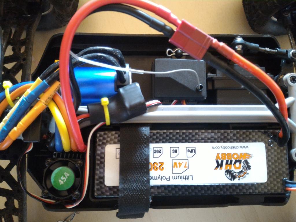

Salve a tutti ,
sono nuovo nel settore ( o come avrebbero detto su IRC negli anni 90 un niubbo ) più di un mese fa avevo iniziato a guardarmi intorno per scegliere un modello RTR elettrico da cui partire ( restando sui 300-400 euro (Kyosho Inferno mi garbava molto). Prima che io potessi scegliere un modello destinato all'acquisto è giunto sotto forma di regalo questo DHK Crosse BL (8137).
Ho un dubbio che magari gli esperti qui potrebbero fugare :
Da specifiche ( e guardando le poche pagine su internet che danno informazioni ) lette sul manuale dato con la macchina dovrebbe avere un ESC 80A ( alcuni siti riportano 60A). La cosa che non mi torna è che sulla ventolina dell'ESC della mia c'e' scritto 45A ...
La macchina è arrivata nella sua scatola originale , ma priva di imballaggi , con un radiocomando non DHK , e con questo "strano" ESC e con la carrozzeria già priva di film protettivo , immagino perchè credo fosse in esposizione nel negozio in cui è stata acquistata. E' possibile che sia stata venduta con un ESC non originale ? O potrebbe essere un modello vecchio a tal punto ? Putroppo ho chiesto direttamente al negoziante che fa orecchie da mercante ...
Contando sul fatto che avrebbe dovuto avere un 80A ho anche ordinato una 3S 11.1 5000mha ( l'originale è una 2s 7.4 3200mah ) , ma ho decisamente il dubbio che possa andare con un ESC da 45A
Mentre scrivo ho ricevuto risposta dal supporto DHK che mi conferma che il distributore in Italia ha cessato le attività 3 anni fa , e che non sono mai uscite CROSSE con quell'ESC ( di cui allego la foto ).
Qualcuno ha avuto esperienze simili ?
Grazie e buon anno !

Ciao Ronfo!
Effettivamente dalle info trovate in rete il tuo modello dovrebbe avere un esc da 60A...
Ci sono altre scritte su motore ed esc? Puoi leggerle o mostrarcele? Eventualmente anche la radio...
Magari, nel migliore dei casi, il modello aveva la ventola rotta/difettosa ed è stata sostituita (solo quella) dal negoziante con una non originale. Ad ogni modo il suo comportamento di fronte alle tue richieste non gli fa onore
Comunque originale o meno, non sappiamo se quell'esc supporta le 3S... non è certo dalla corrente massima erogabile che si può desumere la tensione massima supportabile! Se non hai le specifiche di esc/motore che indicano chiaramente che possono essere alimentate a 3S meglio non rischiare.
Il supporto DHK ha ragione: i loro prodotti erano distribuiti in Italia dalla Scorpio, che ha chiuso qualche anno fa

Buongiorno Blackcat ,
grazie per il supporto.
sabato sono stato attaccato al negoziante come un blackcat ai marroni
Innanzitutto ho fatto sostituire il motore dello sterzo che aveva un dentino rotto ( mi ha detto che di default sono di plastica ) e mi ha messo su un motore da 14kg ( con dentini in acciaio ) invece che da 6.
Per il radio comando ha detto che l'ha cambiato lui perchè gli originali avevano problemi ( mi ha anche tirato fuori l'originale dicendo "se lo vuoi proprio te lo regalo , ma io li devo buttare ) , io ci credo poco ma a questo punto mi sta bene così.
Il negoziante , dopo che gli ho fatto vedere che sulla scatola , sul manuale e nella mail del customer care , si menzionano solo ESC da 80 A , ha aperto tutte le DHK che aveva in negozio ( da anni credo ) e nessuna aveva l'ESC originale , voleva cambiare il mio con un ESC di una Raz-r che l'aveva da 50 ... gli ho chiesto cortesemente di cercare quello orginale , che immagino supporti tranquillamente un 3s. Se entro 2 settimane non ho notizie andrò in un altro negozio più lontano e mi farò mettere un 80A da persone più qualificate
Il motore che ha la truggy è questo ( anche se di colore azzurro ) :
DHK Brushless Motor 3650 - 3970kv (M-DHKH109) - Ripmax Ltd
Ed il modello del truggy è questo :
DHK Crosse 1/10 Brushless 4WD EP RTR (Euro) (C-DHK8137EU) - Ripmax Ltd
Ancora grazie per il riscontro , gentilissimo !
Ciao e buona giornata

Sul servo originale ha ragione il negoziante: è da 6kg di coppia e con ingranaggi in plastica.
Si può sapere che servo ti ha dato ora (marca e modello) e quanto ti è costato?
Gli esc sui modelli in negozio erano tutti uguali al tuo oppure diversi fra loro?
Puoi mostrarci la radio che ti ha fornito in luogo dell'originale?
P.s.: non ho letto da nessuna parte che l'esc originale supporta le 3S...

Appena avrò un attimo farò foto della radio e del servo ( costato 35 euro compreso di montaggio da parte del negoziante ).
Sul manuale cartaceo del CROSSE riporta alcuni dati dell'esc dove menziona possibilità di utilizzo di 2-3s LIPO. Avevo comunque chiesto numi al supporto della DHK che mi ha risposto che l'originale 80A supporta 3s.
Tra l'altro su youtube c'e' un video di un ragazzo che ha cacciato su una 4s , dovrei chiedere che ESC ha utilizzato
EDIT:
Gli ESC degli altri modelli ( erano 2 solamente ) erano differenti dal mio , e differenti da quello che avrebbero dovuto essere da manuale/scatola.
Ho trovato la documentazione sul sito DHK dell'ESC originale (codice H132 DHK) :

Ok.
Per l'esc dicevo così perché su alcuni siti che vendono quel modello fra le caratteristiche indicano un esc da 60A. La confusione è tanta e non esclusiva del tuo negoziante
Se proprio non puoi fare a meno delle 3S, faresti prima a cercarti un esc (e forse anche motore?) adeguato per conto tuo... Ammesso che il negoziante riesca a trovare l'esc originale, hai chiesto quanto ti verrebbe a costare?
Ciao sicuramente non è sua esclusiva , mi fa strano che nel manuale e nella confezione si menzioni un ESC80A e poi io mi ritrovi un 45A di marca sconosciuta ( cercherò di tirarlo fuori e farci una foto )
Originariamente inviata da blackcat Visualizza il messaggio
Certo che posso fare a meno della 3s , non è obbligatorio , pensavo da profano fosse la soluzione più pratica/veloce/meno impattante per aumentare un pò le prestazioni.
Ammesso che il negoziante lo trovi mi saprà dire il costo , anche se non trovo del tutto corretto doverlo pagare io , visto che nella macchina c'e' questo ESC sconosciuto e l'ha venduta lui a chi me l'ha regalata
Se hai soluzioni migliori per aumentare un pò le prestazioni , diverse dal buttare su un 3s sono tutto orecchi (occhi )

Comunque guarda che 3s è tantino per un monsterino 1/10 come il tuo.
A parte che già a 2s dovrebbe stare sempre impennato, a 3s non riesci manco a guidarlo. Per non parlare del fatto che dubitamente la meccanica reggerebbe la potenza

Indubbiamente se si aumenta la tensione (quindi si passa da una LiPo 2S ad una 3S) aumentano le prestazioni, a patto che elettronica e meccanica reggano tale maggiore potenza.
Ed effettivamente per quel poco che ho avuto modo di vedere, la meccanica dei mezzi DHK è surdimensionata.
L'alternativa sarebbe una motorizzazione più spinta, ma saresti comunque costretto a cambiare l'esc con uno che eroghi maggiore corrente...
Quindi se vuoi maggiori prestazioni dovrai in ogni caso cercarti una combo motore/esc diversa.
Se cambi la batteria con una di maggior capacità (ad esempio 5000mAh) aumenti la durata, ma già 15 minuti di fila non sono affatto pochi... in ogni caso arrivati a 10-15 minuti è bene fermarsi per far raffreddare l'elettronica altrimenti rischi di cuocere tutto.

Quindi il consiglio sarebbe solo di recuperare un'altra batteria simile per escursioni dedicate ( tipo la domenica vado a "correre" con almeno 2 batterie in saccoccia ) ?
A che pro fanno le 5000mAh se dovrei cmq interrompermi dopo 15 minuti ? O chi compra le 5000mAh schiaffa sul motore un ventolozzo 12x12 ?
