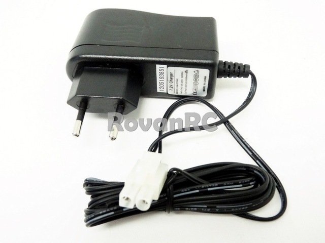

Un'altra cosa, io ho questo spinotto, lo dovrei cambiare se prendo quella lipo 2s? E il caricabatteria da muro, quello standard, anche lui è da sostituire? Mi poteste dire quale prendere (che sia compatibile sia con nimh sia con lipo) x il caricabatteria altra foto allegata. Batteria lipo consigliata per Vrx Sword-img_20180615_214428.jpegBatteria lipo consigliata per Vrx Sword-rovan-elettrico-da-parete-europea-caricabatterie-di-mantenimento-6-volt-batterie-nimh-hpi-baja..jpeg

sì, molto probabilmente dovrai sostituire lo spinotto e certamente il caricabatterie,
il problema è essere certi che l'ESC sia compatibile con le LiPo, da questi link parrebbe di sì
https://www.vrxracing.it/prodotto/sw...d/#descrizione
https://www.vrxracing.it/prodotto/re...od-h0050-pz-1/
ma siine certo, altrimenti alla prima accensione fai i fuochi d'artificio
Le tensioni che riporti sono giuste per entrambe le tipologie ma sono "nominali" cioè tensioni medie, entrambe le versioni da cariche vanno ben oltre (le LiPo normali arrivano a 4.2V/cella, sono da scaricare non sotto i 3.3V/cella , e da mettere a riposo a 3.8V/cella)

esempi di carichini decenti a basso costo
https://hobbyking.com/en_us/accuell-...r-uk-plug.html
https://jonathan.it/caricabatterie/1...220v-1-6s.html
https://jonathan.it/caricabatterie/1...-45w-1-4s.html
https://jonathan.it/caricabatterie/1...-50w-1-6s.html
LiPo è assolutamente consigliabile siano hardcase "per auto"
https://jonathan.it/batterie/pacchi+...elle+auto.html
https://www.modellismogianni.it/cata...&ordina=prezzo
https://hobbyking.com/en_us/batterie...city=3931-6785 (selezione : https://hobbyking.com/en_us/zippy-40...warehouse.html https://hobbyking.com/en_us/turnigy-...-approved.html https://hobbyking.com/en_us/zippy-60...case-pack.html https://hobbyking.com/en_us/turnigy-...-approved.html )
sono tutte con questi connettori https://hobbyking.com/en_us/4mm-gold...airs-20pc.html i più rischiosi perchè permettono di friggere il regolatore invertendo rosso e nero, i più facili da saldare, i più sicuri come connessione, in pratica i miei preferiti
