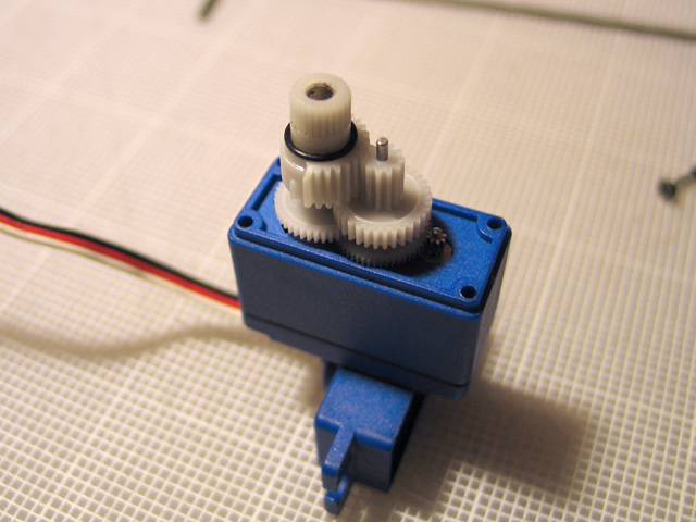

chi mi riuscirebbe a procurare una foto degli ingranaggi del mio servo?in particolare mi servirebbe una che rappresenta per bene i 2 ingranaggi a destra...grazie:beer:
è che guardandoci bene,cè un ingranaggio a destra con sopra una specie di cappuccio,che quando collego il servo alla radio comincia a girare...:rovatfl:però non sono sicuro della posizione degli ingranaggi,perchè ieri c'ho pasrtocchiato e ho tolto tutti ingranaggi,non vorrei aver sbagliato qualcosa rimettendoli...:nonloso3ce1cr:boh:dissapprove:

Gli ingranaggi vanno messi in ordine quello con i denti più bassi deve attaccarsi a quello che esce dal motorino del servo in parte ci va quello con denti un pelo più grandi(si attacca al' ingranaggino più piccolo) e così in ordine, l' ultimo é quello che ha i denti sono per un piccolo pezzo non tutto attorno e ha l' aggancio per la sqouadretta

il problema è che non so neanche qual'è il motorino del servo..:Dlo so,sono un pirla...:dissapprove:
cava 15-08-12 11:09 AM
http://www.baronerosso.it/forum/atta...6-img_6117.jpg
Per gentile concessione del forum del BR
one road one rc 15-08-12 12:01 PM
ma quello è originale...scusate,non l'ho detto,una foto dell'interno dell'hs85mg:beer:
