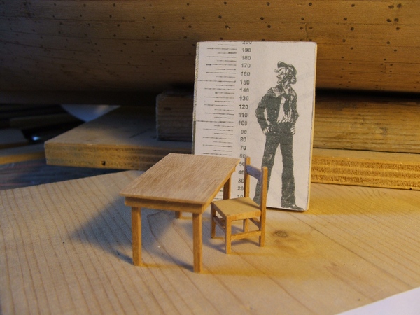

Proseguono i lavori con la realizzazione degli interni della Tartana, in particolare il tavolo e la sedia della cabina.
Il tavolo mi è venuto subito bene (almeno mi sembra), la sedia un pò meno ed ho dovuto rifarla una seconda volta modificando la procedura di realizzazione ed anche un pò le misure (ho preso come campione una di casa).
Mauro

Ciao Mauro...
Bel lavoro come sempre!!
Non so se è un effetto della foto in prospettiva, ma la sedia mi sembra un po' bassina rispetto al figurino ed al tavolo...
Considera un altezza per il tavolo dai 75 agli 80 cm e per il sedile della sedia dai 45 ai 50 cm....
Cmq la fattura è veramente notevole!!

Ciao Mauro...
E' un effetto della foto presa dall'alto verso il basso.
Il sedile della sedia è 12,4 mm che corrisponde a 44,6 Cm reali, mentre il tavolo è 22,7 mm che corrisponde a 81,7 Cm.
Misure che in linea di massima corrispondono sia a quelle riportate sul progetto che a quelle che mi hai fornito tu, comunque grazie per la segnalazione.
Mauro

Bene, bene, non avevo dubbi che ti fossi documentato al riguardo....ma come si dice....4 occhi vedono meglio di 2 !!!
Ciao e Buon Vento!!!

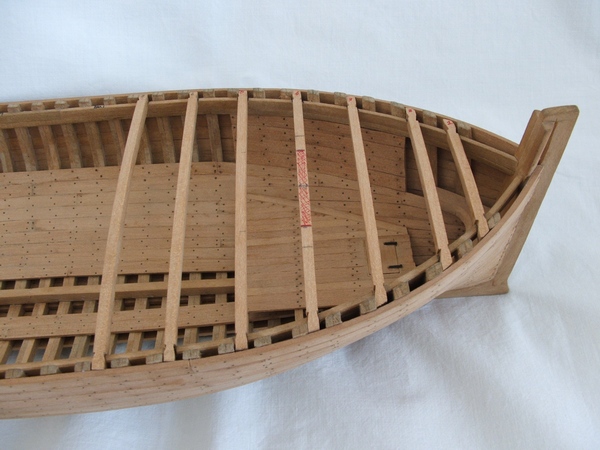

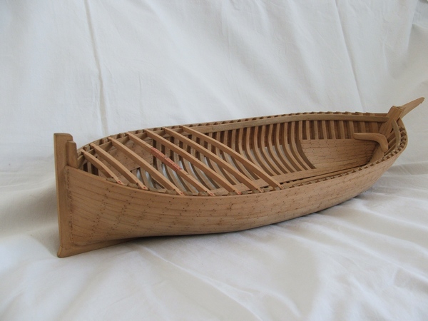

I lavori proseguono, ed in particolare vi allego le foto della cabina del comandante che è a buon punto. Ho realizzato la paratia anteriore e la posteriore con relativa porticina. Le paratie sono ancora da fissare.
Inoltre oggi ho iniziato la realizzazione e posa in opera dei bagli del ponte con relativi innesti a coda di rondine.
Mauro
